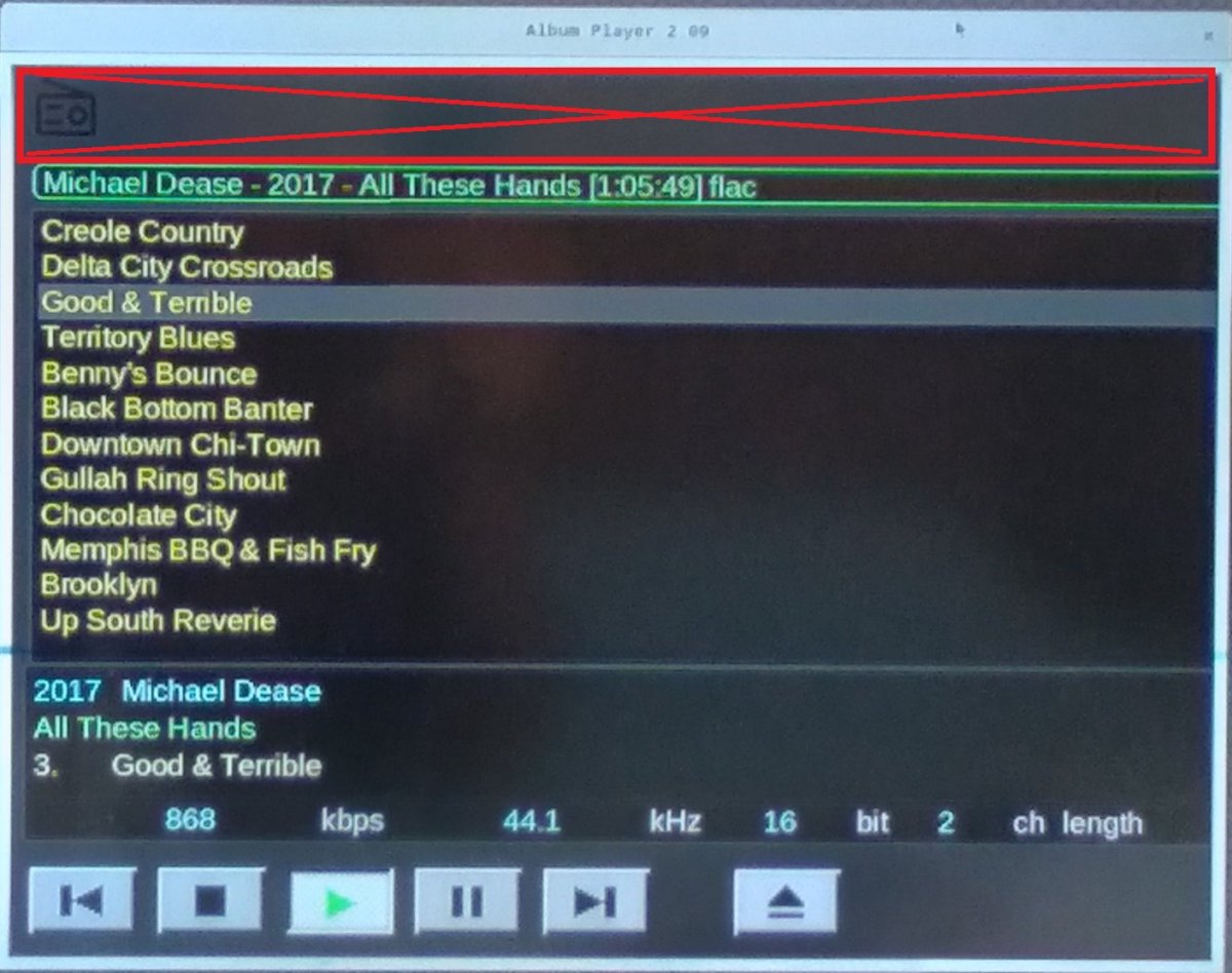

Раз тут все обращаются с "разными" просьбами" ( :) ), попрошу и я.
Игорь, можно для меня и всех кто не использует интернет радио в АП, убрать из веб интерфейса кнопку "Радио"?
Кнопку я сам могу убрать, для меня важно, что бы весь выбранный диапазон был убран из веб интерфейса, т.е. что бы окно плеера приподнялось выше на высоту указанного диапазона, см. картинку:
ЙотоАП играет замечательно! :good:

11 минут назад, audioshock сказал:
В ЙотоАП приложенный там же файл aplayer.js можно использовать для тех же целей - отключение картинок в веб интерфейса АП?
Да, Дмитрий, можно.
12 минут назад, audioshock сказал:
Это можно сделать самостоятельно - в файле aplayer.html удалить с 13-й по 16-ю строку.
Вот этот фрагмент:
<div style="width:100%;height:40px">
<div id="Filter" style="width:100%;position:relative;top:-6px"><img id='bRadio' style="margin:7px" src="img/radio.png" width='32' height='32' alt="Radio" onclick="OnRadio()"><span style="float: right"><img src="img/search.png"  alt="Search">&nbsp;&nbsp;<input type="text" id="Search" onkeyup="OnSearch()" style="color: rgb(146,255,127);"><img src="img/closep.png"  id="bClear" onmousedown="ClearDown()" onmouseup="ClearUp()" onmouseout="ClearUp()" onclick="ClearCommand()" alt="Clear" style="position:relative;top:10px"></span></div>
<div id="Input"  style="width:100%;position:relative;top:16px;display:none"><span style="float: right;color:rgb(191,255,255)">Save playlist:&nbsp;<input id="PlaylistName" type="text" style="color: rgb(146,255,127);font-size:14px;">&nbsp;<img src="img/okp.png" id="bOk" onmousedown="OkDown()" onmouseup="OkUp()" onmouseout="OkUp()" onclick="OkCommand()" alt="OK" style="position:relative;top:10px"></span></div>
</div>
Заодно сохранение именованных плейлистов удалится, но, может быть, и оно не требуется
Или можно ничего не удалять, а в первую из этих строк дописать
display:none;
<div style="display:none;width:100%;height:40px">
1 час назад, IgorA сказал:
display:none;
IgorA
Игорь, все работает!!!
Заменил aplayer.js - картинки в главном меню плеера не открываются. Отлично!
Отредактировал 13 строку aplayer.html - "раздел" Радио в главном меню плеера пропал, можно еще увеличить окно плеера и, следовательно, увеличить шрифт. Отлично!
Беспроводной мышкой дистанционно (на расстоянии) управлять плеером в ЙотоАП можно. Отлично!
