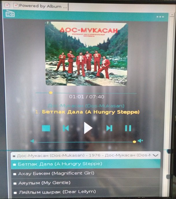

Не то, что пульт вообще не виден, пульт виден, вот пример, запускаем Lite интерфейс на веб интерфейсе:
 Управлять плееров не возможности.

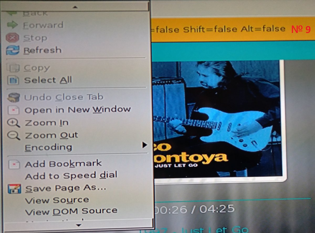

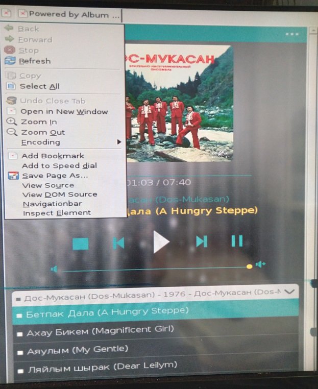

Но если нажать одну из кнопочек пульта, то видим это:
Значит ОС и Midori пульт видят и реагируют.
А АП не хочет. Было бы здорово (для меня), если бы АП реагировал на ПДУ.
Скорее всего, драйвер пульта эмулирует клавиатурный ввод.
Можно заменить (предварительно сохранив копию оригинала) файл /home/tc/aplayer/light/aplayer.html этим файлом:
http://albumplayer.ru/data/aplayer.html
Он выдаёт вверху окна сообщения о клавиатурном вводе - код клавиши и состояния клавиш Ctrl, Alt, Shift.
Если доходят такие сообщения с пульта и отображаются, можно собрать по ним информацию и обрабатывать их как управляющие команды.

При нажатии, например, на кнопку №1 появляется такая информация
При нажатии на, например, кнопку № 4 такая:
Этой инфы достаточно для этих кнопок?
Могу все то же выложить для остальных кнопок.
Да, Дмитрий, достаточно. Если Ctrl, Shift, Alt везде 'false', достаточно просто перечислить коды Key кнопок и пояснить, какой команде управления плеером эта кнопка должна соответствовать.

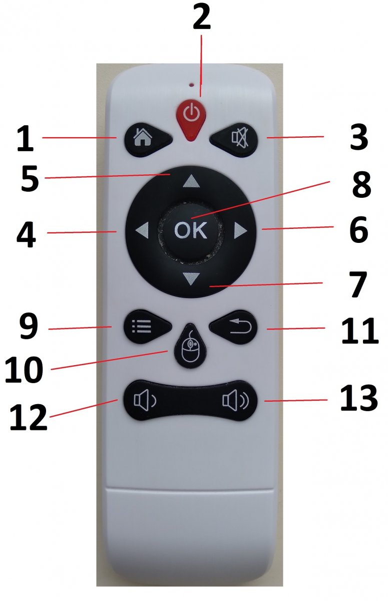

Пульт дистанционного управления.
Есть такой пульт, кнопки пронумеровал:
В плеере KODI (ОС Linux и Windows) с помощью этого пульта возможны следующие функции:
KODI:
1 "Home" (Выход в главное меню)
2 Выход в меню "Выключить систему" (Отключить питание)
3 Mute (Отключить звук)
4 Влево - Перемещение в меню / Перемещение по диска / Переме6щение по папкам / Перемещение по трекам
5 Вверх - Перемещение в меню / Перемещение по диска / Переме6щение по папкам / Перемещение по трекам
6 Вправо - Перемещение в меню / Перемещение по диска / Переме6щение по папкам / Перемещение по трекам
7 Вниз - Перемещение в меню / Перемещение по диска / Переме6щение по папкам / Перемещение по трекам
8 Выполнить / Воспроизвести / Выбрать (Enter)
9 Вызов различных меню в зависимости от "местонахождения": в KODI много разных меню в разных местах плеера
10 Аэро мышь вкл/выкл
11 Возврат (Переход в предыдущее состояние / Возврат в предыдущее меню / Выход в главное меню)
12 Убавить звук
13 Прибавить звук
Есть пульты у которых есть отдельные кнопки (кнопка)"Воспроизвести" и "Пауза", наверное очень удобно, у моего пульта таких кнопок нет, пока нет, все собираюсь купить такой пульт.
Как перенести эти функции в АПлеер:
АПлеер настроить (меню настройки) можно один раз с помощью клавиатуры и мыши, пульт для этого можно не использовать.
Желательно, что бы с помощью пульта можно было:
- выбирать альбомы (файловый менеджер в АП)
- управлять воспроизведением в Главном меню - это кнопки Старт, Стоп, Пауза, Следующий трек, Предыдущий трек
- выключать компьютер (перезагрузка не обязательна, сохранение не обязательно, все уже настроено, если надо, сохраним изменения вручную)
При нажатии любых кнопок на пульте получаем Ctrl=false, Shift=false, Alt=false
1 Key=0 Вход в Главное меню
2 Key=0 Выход в меню Выключить систему (Отключить питание) или Выключить плеер или Выйти из плеера
3 Key=0 Mute / Отключить звук или на уровне ОС (если есть возможность, это предпочтительно, нужная функция.), или в плеере, если включена функция регулировки звука.
4 Key=37 Влево - Перемещение в Главном меню плеера, а так же при Выбор альбома: Перемещение по диска / Переме6щение по папкам / Перемещение по трекам
5 Key=38 Вверх - см. функционал Влево, а так же выбор треков в Главном меню для воспроизведении
6 Key=39 Вправо - см. функционал Влево
7 Key=40 Вниз - см. функционал Влево, а так же выбор треков в Главном меню для воспроизведении
8 Key=13 Выполнить (Enter), например при перемещении вправо-влево в Главном меню плеера выбрать Старт, Стоп, Пауза, Следующий трек, Предыдущий трек, при перемещении вверх-вних в Главном меню по списку треков - воспроизведение выбранного файла, в файловом менеджере - выбор альбом
9 Key=93 Rак использовать для АП не придумал, можно выход в Главное меню
10 Key=0 Аэро мышь вкл/выкл ( Не требуется )
11 Key=27 Rак использовать для АП не придумал, можно выход в Главное меню
12 Key=0 Убавить звук или на уровне ОС (если есть возможность), или в плеере, если включена функция регултровки звука
13 Key=0 Прибавить звук или на уровне ОС (если есть возможность), или в плеере, если включена функция регултровки звука
При работающей функии Mute эти функции не обязатльны.
Примечания:
кнопка № 9 вызывает в Midori такое меню
кнопки Вверх (№5) и Вниз (№7) в Midori работают.

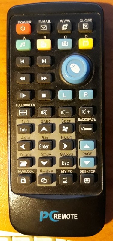

Я пользуюсь таким пультом
У кнопок управления воспроизведением код Key=0, те как я понял тут не работают.
Код кнопок курсора совпадает.
Key=27  это кнопка Esc
