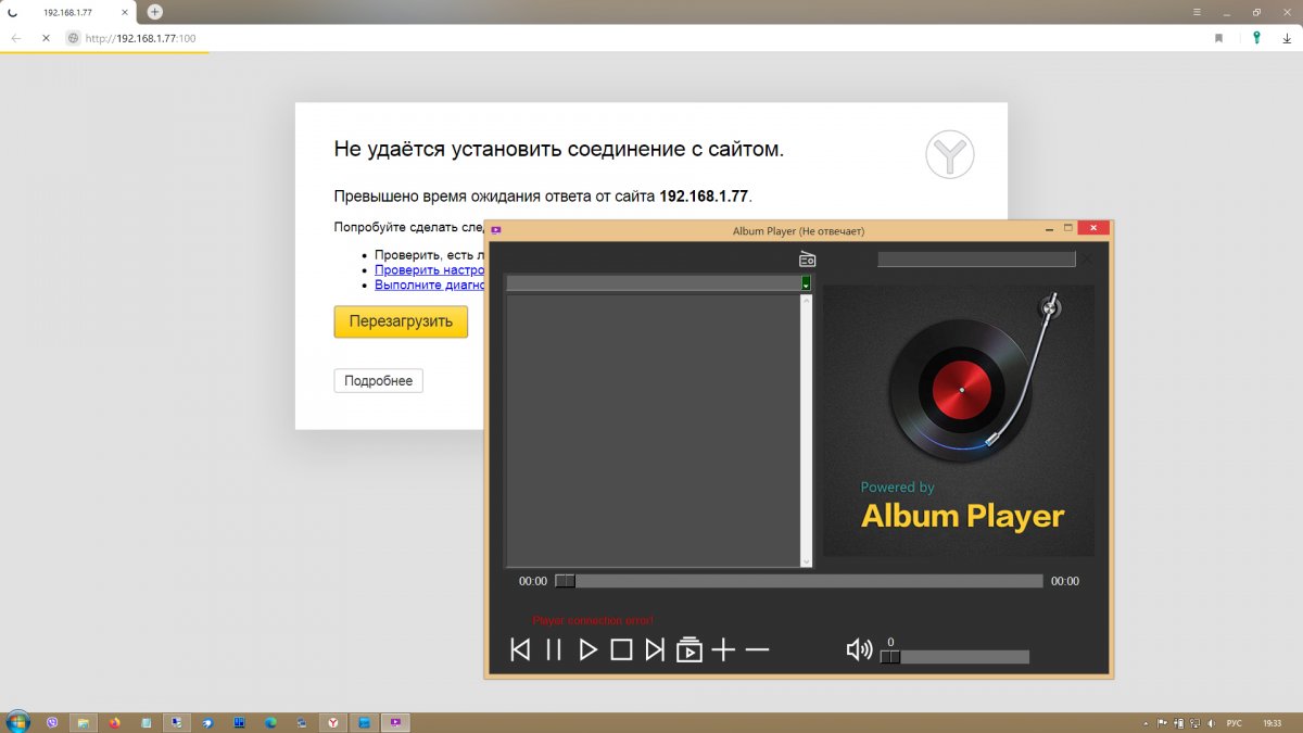

1 час назад, PolarLight сказал:
Также у меня оболочка подвисает будучи запущенной на рабочем компьютере и не находит плеер по сети. (В url.txt указан реальный IP адрес компьютера с плеером).
А если этот же адрес ввести в адресной строке браузера на рабочем компьютере, он откроется?
Номер порта тоже должен включаться в этот адрес.

1 час назад, IgorA сказал:
Вечером попробую и отпишусь.

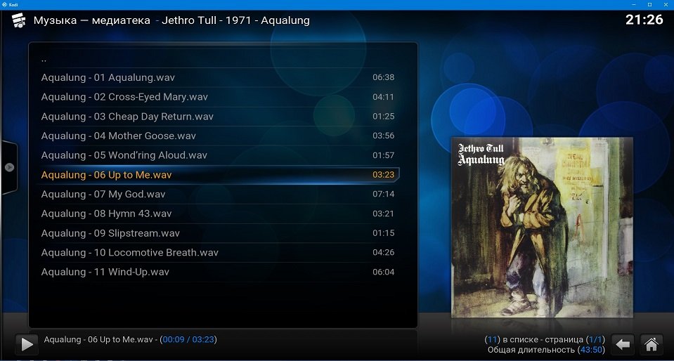

Упс, основная функция, которую я бы хотел видеть в новом (в любом интерфейсе) АП - это возможность управлять плееров через ПДУ.
Вот, пример (делалось в Windows, но и в Linux все так же):
Плеер KODI отлично управляется с помощью пульта: запускаешь плеер и только с помощью этого пульта, не вставая с дивана и не используя сеть:
- настраиваешь плеер
- выбираешь нужный контент
- запускаешь на воспроизведение
- управляешь воспроизведением
- и пр.
АП сейчас этого не умеет, а очень хотелось бы: новый интерфейс запускается, но управлять можно только через мышь (повторюсь, сети для аудио нет), через пульт управляться не хочет, аэро мышь не всчет

5 часов назад, IgorA сказал:
Вы знаете, в браузере на рабочем компьютере тоже ни какой реакции. Что очень странно, ведь раньше (очень давно не пользовался) Web-интерфейс в браузере запускался стабильно. А сейчас вот такая картина:
Уточню, на локальном компьютере установлена Windows 10, на рабочем Windows 8.1
С уважением, Юрий

36 минут назад, PolarLight сказал:
Надо проверить, этот ли адрес у компьютера с ap2web в этой сети,  и этот ли адрес показывает ap2web в своей панельке в трее.
Ещё, если при первом запуске ap2web ответить отказом на вопрос системы о предоставлении ему доступа в сеть, то доступ заблокирует брандмауэр.
