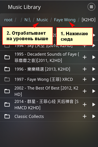

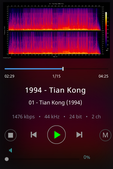

web.7z - dimas с коррекцией состояний play/pause, приглушен цвет кнопок.
В iOS есть косяк с breadcrumbs (крошками) (2-ой скрин) -- при нажатии отрабатывает на уровень выше, в хроме на ноуте всё норм.
-- Кто-нибудь подтвердит баг?

Что касается iOS, то там, видимо, сказывается какая-то особенность обработки событий в браузере Safari. Там надо кликать не по той папке, которая выбирается, а по той, которая будет закрыта (последней в ряду). То есть, можно подниматься вверх по шагам.

ap2web, как оказалось, не зависает, это в dimas после перемотки нет реакции на остальные элементы, кроме перемотки. Помогает перезагрузка страницы. В light такой беды с перемоткой нет, но есть другая — она просто плохо управляется, нужно тыкать именно в пимпу и пытаться её тянуть, что не всегда получается - она не всегда цепляется. В dimas управление гораздо удобнее, можно просто ткнуть в произвольное место прогресса.

dimas - добавил сохранение паузы при Prev/Next и установке позиции воспроизведения.
