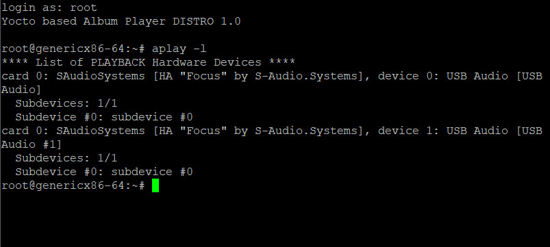

Уважаемые пользователи, кто-то ещё видит или не видит USB ЦАПы на вчерашней Yoctoap PC x64?
Какие устройства видит сама система, можно посмотреть, введя в командной строке
aplay -l
Изменено пользователем IgorA

Игорь, добрый день.
Утром попробовал снова.
Команда "aplay -l" показывает, что система цап видит (скрин прилагаю). Точно такая картина и на старой флешке (от 24.08.2020).

@svladimir57
Владимир, в ЦАПе, видимо, коммутационные реле, которые щёлкают при инициализации и переключениях режимов. То есть, сам щелчок может быть вполне нормальным.
Если система видит, то можно посмотреть - видит ли консольный плеер. Он запускается командой ap.sh.
При первом запуске, если карта не выбрана, он должен выводить список карт и предлагать ввести номер карты. Потом список с выбором вызывается командой card.
В целом ситуация остаётся странной, поскольку изменений в системе Yoctoap я в этом году не делал и обнаружить какую-либо разницу при сравнении двух образов мне не удалось.
Видимо, дело не в плеере. И в старую систему можно загрузить плеер 2.07 командой
wget http://albumplayer.ru/linux/aplayer64.tar.gz
Распаковать, запустить, и посмотреть, как он будет себя вести там. Можно папку /usr/aplayer обновить. Плеер 2.06 перед этим выгрузить.
Прежнюю систему с 2.06 можно попробовать записать на новую флешку, посмотреть, что будет там с ней:
http://albumplayer.r...ctoap64-206.zip
