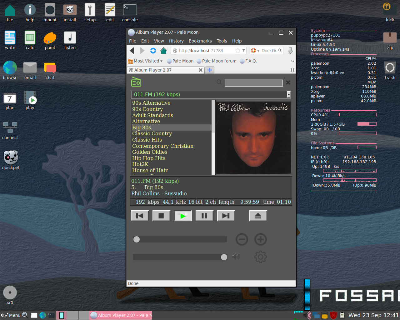

@IgorA,
Не как не получается запустить плеер на ОС Puppy Linux 9.5.
Я попробовал на виртуальной машине, запускается:
Скачал в браузере этот файл:
http://albumplayer.ru/linux/aplayer64.tar.gz
Распаковал в папке Downloads
Зашел там в папку aplayer
Кликом правой кнопки по файлу aplayer запускается контекстное меню.
Там File 'aplayer' -> Run in Terminal
Затем в браузере http://localhost:7778
