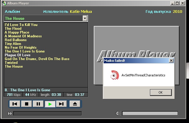

Сорри если повторяюсь, 100 страниц не перечитывал - когда выбираю вывод звука Maiko WASAPI Output v0.43 в конце каждой песни выдает ошибку как на вложенном файле, при этом во время проигрывания всё ок, никаких заиканий, щелчков и т.п. нет. Достаточно переместить бегунок за несколько секунд до окончания трека и когда он заканчивается появляется ошибка. Пытался настройками побаловаться но как-то безуспешно. В режиме ASIO SSE2 всё ок. Карта RME AIO. Версия плеера 2.8.

Сорри если повторяюсь, 100 страниц не перечитывал - когда выбираю вывод звука Maiko WASAPI Output v0.43 в конце каждой песни выдает ошибку как на вложенном файле. Т.е. достаточно переместить бегунок за несколько секунд до окончания трека и когда он заканчивается появляется ошибка. Пытался настройками побаловаться но как-то безуспешно. В режиме ASIO SSE2 всё ок. Карта RME AIO.
У меня тоже самое! (
_Vetal_, nill
С Maiko в последней версии входных плагинов из папки плеера была объективная проблема, связанная с тем, что последнее исправление, устранявшее несовместимость с Gapless Mode в ASIO, не понравилось Maiko.
Это исправлено, можно скачать обновлённый архив на странице плеера.

Делаешь повторный Open без Close? Это нестандартное использование плагин, но такое для Maiko допустимо, закладывал такую возможность. С ошибкой это мой конфуз вышел. А так, вариант с множественными Open технически возможен. Самое главное, чтобы два последовательных Open шли из одного управляющего потока, иначе беда будет. Maiko профилирует управляющий поток входной плагины под аудиозадачу и если это условие с постоянством управляющего потока (от Open до Close) нарушается, то получается бардак с планировщиком задач.
Тестируем вариант, допускающий многократный Open.
willow
Да, делал... Иначе в ASIO Gapless Mode не работает.
Но сейчас добавил, чтобы в случае вывода через Maiko всегда после Open был Close.
