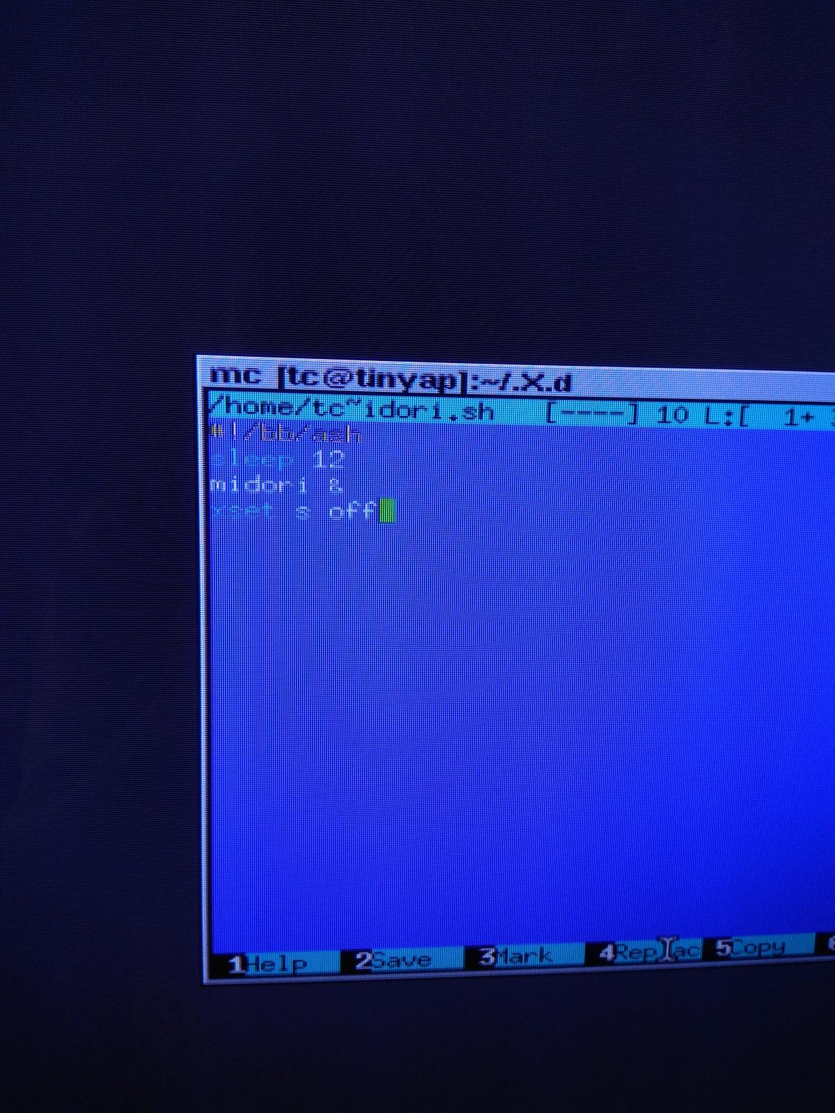

<br />Чтобы монитор не отключался, в файл /home/tc/.X.d/midori.sh в конец надо добавить строку xset s off<br />
<br /></p>
Добавил строку,монитор все равно отключантся
Audiolab 8200;Philips 104;MS Audio FHA 1.8:Snorry Si-1mk2,AKG K612 Pro,Ritmix RH-508(mod),
@Frost23
Тогда попробуйте более длинный вариант этой команды
xset s off -dpms
Можно его и в командной строке ввести, без перезагрузки.
@IgorA,
Сработало,спасибо.

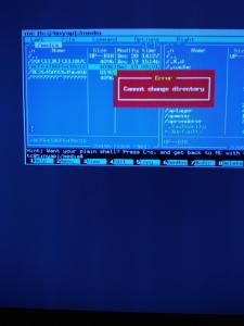

Ещё маленький вопрос,не могу открыть жёсткие диски через MC,вот такое пишет:
@Frost23
Надо под root запускать. Сначала xterm, а из него командой sudo mc.
И если захочется увидеть там русские названия, то надо будет доустанавливать терминал rxvt-unicode и из него запускать.
