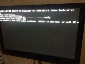

@IgorA,Понятно, жаль. Загрузка tinyap и так не быстрая, а тут еще лишние 30сек. на просмотр доступных видеорежимов :( .
@Pashik-K
Я сейчас посмотрел загрузку актуальной сборки без каких-либо изменений.
После выбора флешки в меню загрузки BIOS список пакетов начинает выводиться через 18 секунд, графический рабочий стол появляется через 52 секунды, плеер открыт через 1:06.
Возможно, стартовая задержка зависит от BIOS или его настроек.
@IgorA, Интересно, от чего может зависеть скорость загрузки? У меня на загрузку уходит 2.38мин. Гружу с флешки.
@Pashik-K
Карта не поддерживает режим 1280x1024x24bit.
Надо удалить vga=795 в файле /boot/isolinux/isolinux.cfg в строке append или заменить режим 796 на подходящий по таблице

@IgorA,Спасибо, помогло удаление режима. Так же уменьшил параметр waitusb до 5, грузится быстрее.
