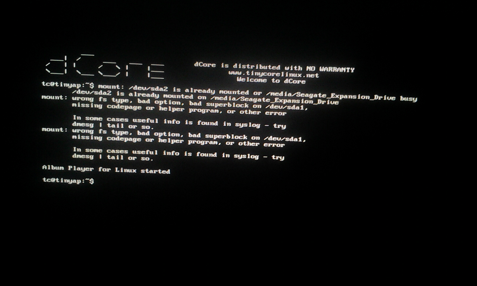

Ну вот что получилось после всех изменений в FAR.
И? - Внешний сигейт в медиа смонтирован. Консоль открыта в режиме пользователя, активации в режиме рута не хватило задержки, увеличьте значение sleep - вместо 5 поставьте 10 в качестве эксперимента - сработает, можно уменьшать, не сработает - увеличивать.

И?
Получилось,что внешний хард с музыкой не подцепился,или что то не так я понял?
И что делать дальше?Хорошо бы выложить пошаговую инструкцию,если конечно можно.

А это кто? - /media/seagate_expansion_drive ? Читайте внимательно - всё там написано
после загрузки в root в комстроке вводим ap.sh - вызываем help - h Enter, card - выбираем нужный интерфейс, fm - режим full memory, mm - MMAP, cs1 - если у ЦП 2 и более ядер. Сообщение отредактировал AleXH: 11 October 2018 - 23:32 pupsik2005 это нравится
Ещё бы понимать,что там написано.

@pupsik2005, вход под рутом выглядит так:
, набираем ap.sh Enter, подождали сек, h Enter читаем
как попасть в рут написал выше
