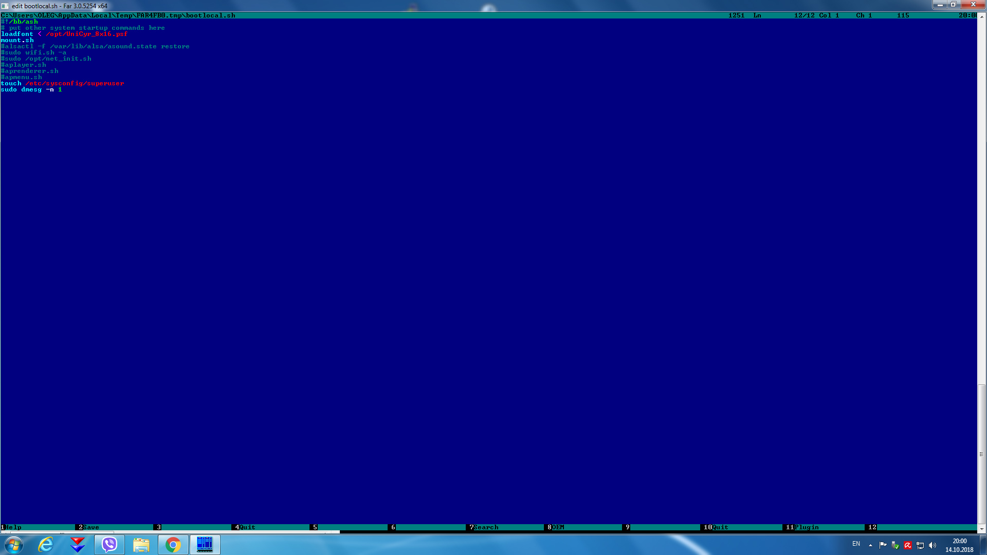

tce/sceboot.lst
Подскажите,какой прогой открыть данный файл? Блокнот не подходит.
Из Windows - FAR, клавиша F4.
Спасибо,открыл,а вот дописать строку не получается.

@pupsik2005, без редактирования в FAR открывает F3, а с редактированием - F4. Сохраняет результат F2.
Да,F4-редактирую,а новую строку дописать не могу,курсор ниже "sudo dmesg -n 1"не опускается.

Я открывал и редактировал все эти файлы блокнотом (в виндоус 7). Но всё выводит в одну строку - неудобно. Поэтому скачал бесплатную программку Notepad++ 7.5.7 . После установки в меню (по нажатию правой кнопкой на файл) выводится пункт - "Редактировать в Notepad++". Очень приятно работать.
Исходный вопрос был про совсем другой файл: tce/sceboot.lst. Его можно в Windows через FAR редактировать.
А файл bootlocal.sh редактируется прямо в загруженной TINYAP. Надо зайти через mc в папку opt, набрать там sudo editor bootlocal.sh, всё отредактируется. Только завершать работу системы надо с сохранением изменений.
ставим курсор на последнюю строку, жмём End Enter
