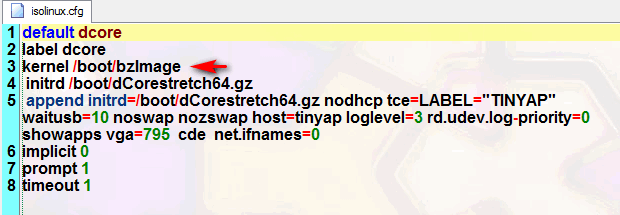

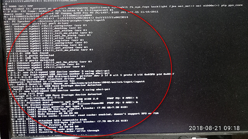

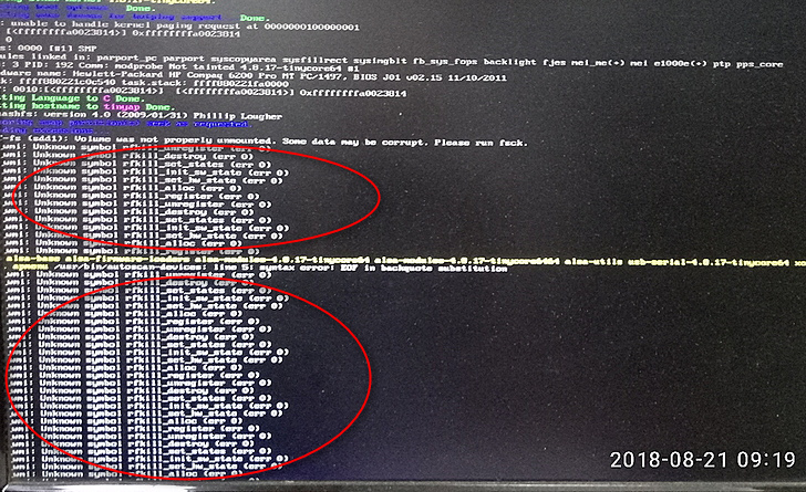

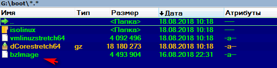

Интересно. У меня на компе с мат. платой ASRock_Z77 Extreme4 stretch с ядром bzImage-stretch-no-net-speed перезагружается в штатном режиме.
Сегодня попробовал на другом компьютере с мат. платой НР - перезагрузить (выключить) удалось только кнопкой. Вопрос "А, вообще, был ли мальчик?"
Вот скрины. Вроде все как учили.
post-22247-0-42669100-1534770966_thumb.png post-22247-0-87915900-1534770987_thumb.png
$ РЕКЛАМНОЕ МЕСТО СДАЕТСЯ В АРЕНДУ $

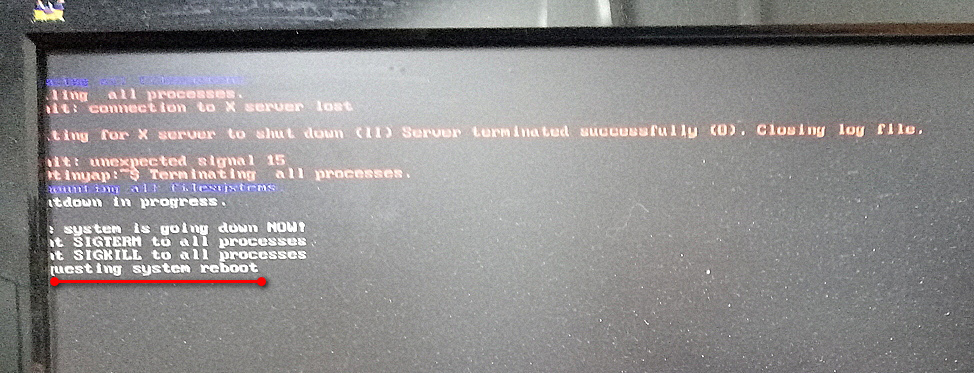

Проверил ещё на трёх системах stretch с ядром bzImage-stretch-no-net-speed. На всех различные ASUSы, если не ошибаюсь. Перезагрузка и выключение в штатном режиме (не кнопкой) происходит только на системе с мат. платой ASRock Z77 Extreme4. Это, конечно, радует, но в чём причина и где копать? Может какие настройки BIOSа? Надо разбираться, что я там наковырял.
@AntonKhonin, имхо это изъян ядра, либо его настроек компиляции в результате чего имеем нормальные перезагрузки и выключения питания не на всех матплатах. У меня на Асусе если ребутить тремя кнопками, то на последнем этапе request reboot всё останавливается и далее если ресетим кнопкой, то на 2-3 резет слетают настройки биоса, приходится идти в биос и восстанавливать настройки из профиля с последующим их сохранением при выходе из биоса. Также текущая компиляция имеет тормоза секунд на 5-8 при загрузке - кто-то ждёт сеть и что-то там хочет инициализировать, в отличие от стретча, спидозный безсетевой бионик загружается быстро, но проблемы с перезагрузкой и выключением питания те же. - Ждём когда Игорь пересоберёт ядро без косяков. - Сейчас он разбирается с поддержкой большего количества USB цапов.
Именно на этом этапе - request reboot, у меня на ASRockе и происходит перезагрузка или отключение. Без всяких ожиданий. Да и ещё заметил, что загрузка ОС на этой материнке происходит несколько по другому, нежели на том же ASUSе. Гораздо быстрее. Я пока с Линухом на "Вы". Но просто визуально вижу количество "строк" при загрузке, которое в данном случае намного меньше.Лучше я вечером выложу скрин загрузки в двух разных системах. Так будет понятнее.
