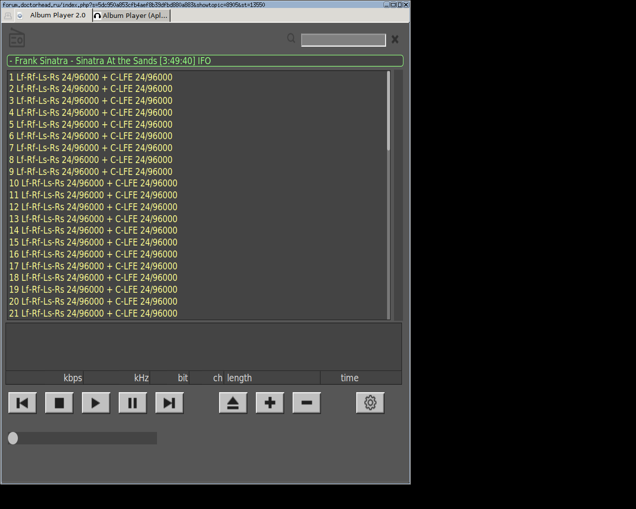

@AleXH, c DVD-A такой cue и не должен работать. Там доступ к отдельным трекам по их номерам, а не по смещению от начала диска. То есть, cue если делать, то он должен быть многофайловым, а имена файлов для треков - имя_файла.iso?индекс_трека (с нуля).
Странно, если это под Windows работает, посмотрю потом.
@IgorA, смутно припоминаю, что когда-то давно мы обсуждали формат cue для DVDA, я просил вас реализовать "стандартный" формат cue, такой же как и для CD. Плюсы: 1. формат един; 2. cue можно создать в фубаре, и в нём же получить, либо заполнить все поля.
@AleXH
История такова:
cue для оригиналов DVD-A, видимо, делает один единственный человек на планете Земля - AleXH.
Декодер DVD-A не работает со смещениями времени для треков от начала диска, как принято размечать cue, а позиционируется по номерам треков.
Пять лет назад для AleXH я дополнил парсер cue плеера для Windows конвертером, который преобразует обычный cue в набор данных, подходящий для управления декодером DVD-A.
Когда я делал недавно парсер cue для Linux, я решил, что поскольку единственный человек на Земле, который использует эту возможность, уже слушает DVD-A под Windows, лишний код с проверкой на DVD-A и конвертированием можно выкинуть из парсера cue. И выкинул. Но вот ирония судьбы - ситуация настигла меня и под Linux.
Вот модификация файла aplayer, дополненная конвертером cue для DVD-A:
http://albumplayer.r...yer-fix4.tar.gz
Кстати, поскольку информация о времени треков из cue не используется в этом случае, все строки INDEX в cue могут быть одинаковыми: INDEX 01 00:00:00
Это ни на что не повлияет.
Спасибо. Да, тяжело вам :) Интересно, неужели остальным нравится в плейлисте наблюдать наборы одинаковых названий треков с раскладкой каналов вместо привычных исполнителей и исполняемого материала?
Est' ge raznica megdu:
post-16351-0-52713300-1533888925_thumb.png post-16351-0-14054200-1533888989_thumb.png

Igor, treki perekluchajutsja pravil'no, tnx!
