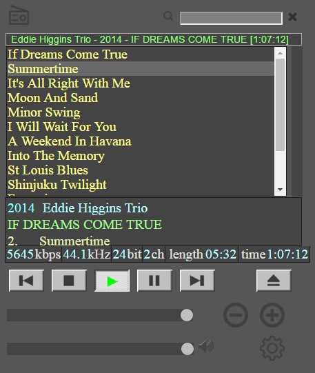

Обновление загрузочной сборки Album Player for Linux
Tiny AP 1.02 64-разр. на базе ОС Linux dCore Bionic.
http://albumplayer.r...yap1.02_x64.iso
В комплекте обновленный Album Player for Linux x64.
В плеере исправлены ошибки при воспроизведении однофайловых образов с индексной картой CUE: аварийное завершение по окончании альбома и неправильное позиционирование при перемотке в последнем треке.
Также сделан ряд доработок основного веб-интерфейса:
• Исправлено позиционирование при открытии панели выбора папки в случае, когда используется масштабирование окна плеера. В файл aplayer.js добавлена вторая строка var coeff_y = 1.0; в которой должен указываться коэффициент масштабирования окна по вертикали. При пропорциональном масштабировании значение в этой строке должно повторять значение в первой строке файла aplayer.js (var coeff);
• Добавлена возможность выхода без выбора из панели выбора папки и из раскрытого списка альбомов. Для выхода надо кликнуть по строке в панели плеера, в которой при воспроизведении выводятся параметры файлов.
• Полосы прокрутки в списках сделаны узкими.
Отдельно обновленная версия плеера доступна по ссылке
http://albumplayer.r...player64.tar.gz
