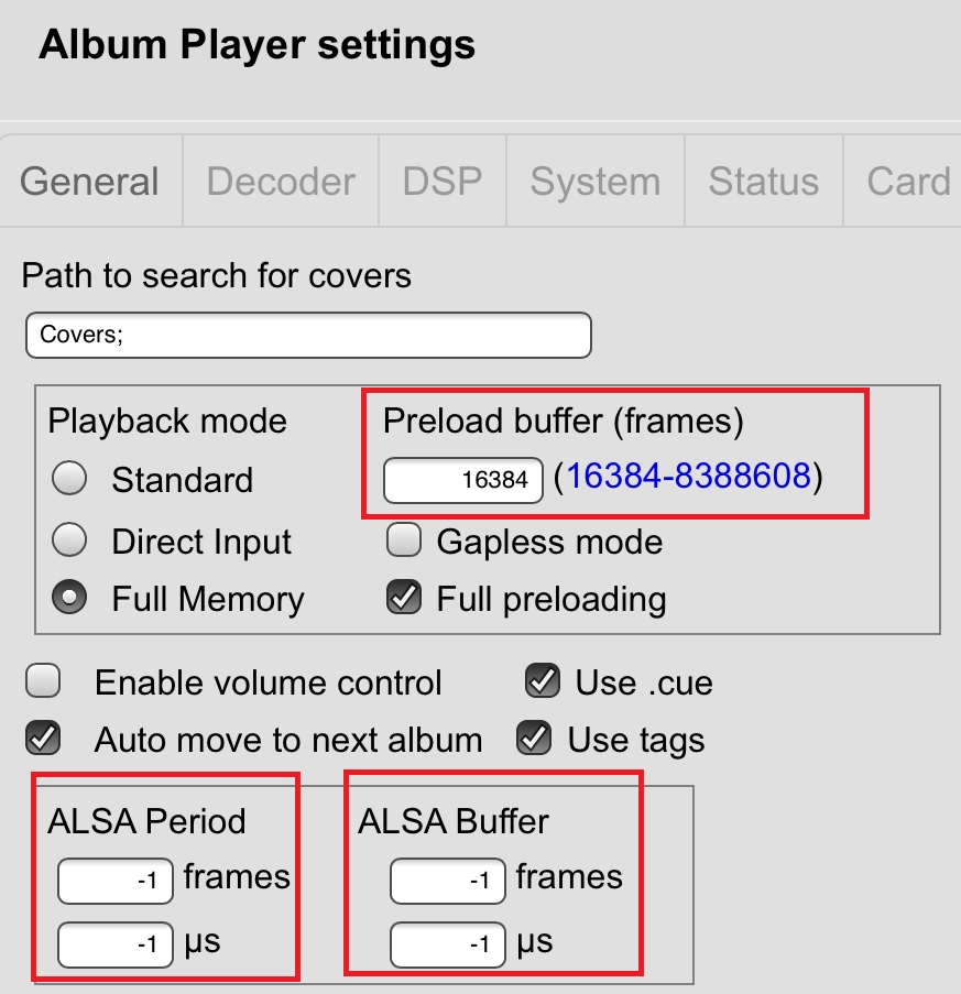

Игорь, приветствую!
Мы за советом. На форуме Tiny автор Дима_с выложил новою сборку Fatboy2 на Debian 9, включив в нее в т.ч. и ваш плеер Аплейр с веб интерфейсом.
Приведу почти полностью цитату уважаемого форумчанина, она же и будет нашим вопросом по настройке АП, раздел General:
Игорь же сказал,что -1,это настройки автоматом.А как правильно вычислить настройки в милисекундах или фраймах для своего компа.
Когда я выставляю в АПлеере настройки Алса период- 181мс,это равняется 8 фраймам и размер Алса буфера-544 мс- я получаю реальное звучание,собранное,но только на редбуке,Хай -резы же трещат при этих настройках,но.как только я увеличиваю значения Алса буфера,хай-резы пачинают играть нормально,но плотность звука нарушается и звук становится ватным.
Так вот вопрос,который нужно задать Игорю.Как правильно вычислить размер Алса буфера,что бы воспроизводился весь музконтент,но не страдала целостность саунда,то есть,цифра - 545мс в каком порядке может увеличиваться,не от балды же набирать цифры.
Конец цитаты.
Игорь, вы отвечали на мой вопрос, что "Значение "-1" означает, что эта настройка не используется, а драйвер сам задает это значение по умолчанию. Каково оно, можно посмотреть на вкладке Status в процессе воспроизведения."
Наш вопрос: можно ли вручную редактировать значения параметров, указанных вами на вкладке General:
- Preload buffer
- ALSA Period
- ALSA Buffer
Если редактировать можно, то из какого диапазона значений выбирать, какие значение выбирать (может быть кратные чему-то?), что теоретически ожидать от увеличения или уменьшения этих значений?
Если вы уже описывали это, то извиняюсь за невнимательность, дайте ссылку на нужный пост.
Спасибо. Нужна подробная инструкция по настройки этих параметров.

@audioshock
Добрый день, Дмитрий!
Конец цитаты.
- Preload buffer
- ALSA Period
- ALSA Buffer
Во-первых, уточнение по единицам измерений. В цитате упоминаются "мс" (миллисекунды), но в поля для задержек вводятся величины в µs (мкс) - в микросекундах.
Значения буфера и периода ALSA, конечно, можно задавать самостоятельно. Варианты ввода в микросекундах и фреймах - альтернативные. Если явно задаются фреймы, то микросекунды игнорируются. Буфер должен быть в 2 или более раза больше периода. С малым значением буфера Gapless Mode будет работать только в режиме вывода Standard. Задавать можно, в принципе, любые величины, но сам драйвер накладывает ограничения на диапазон, поэтому реальные параметры воспроизведения можно контролировать на вкладке Status.
Что касается выбора правильных и оптимальных параметров, то мнения о предпочтительных вариантах существуют противоположные и какого-то однозначного ответа на этот вопрос нет.
Игорь, спасибо!
Что-то мне кажется, что лучше оставить все "-1", и пусть играет...
