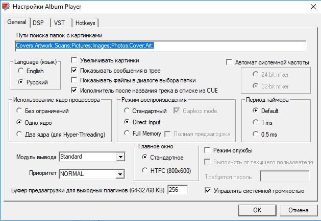

Может помочь увеличение буфера предзагрузки в asio_x32_config.exe при включенной опции Gapless Mode. Может быть, повышение приоритета, если он не максимальный.
@IgorA, в конфигураторе АПм поле регулировки буфера предзагрузки отсутствует, гаплесс включен. Приоритет да, у декодера рилтайм, а у АП идл. Буду поднимать приоритет АП.
Изменено пользователем AleXH
Это потому, что там нет аналога стандартного модуля вывода, для которого задается буфер предзагрузки в ap2config.
А для ASIO, как и у "большого брата", буфер предзагрузки задается в asio_x32_config ("Preload buffer").

Игорь добрый день , хотел поинтересоваться может тестили вы какую битность Лучше выставлять на выхлоп ...максимальных 32 бита всегда или в соответсвии с материалом то есть для редбука 16...вроде ж как излишки нам не нужны?
Спасибо за внимание
@Beffect
Меня устраивает 32, поскольку при выводе через ASIO данные всегда конвертируются в определенную разрядность, требуемую драйверу. Чаще всего это 32 бита, иногда - 24.
Через WASAPI часто можно выводить и 16, и 32.
16 бит меньше места занимают, быстрее пересылаются блоком, но в остальном, с учетом современных стандартных размеров машинного слова 32 и 64 бита, могут и не иметь плюсов.
Поэтому вопрос не теоретический, а практический - как лучше звучит, так и слушайте.

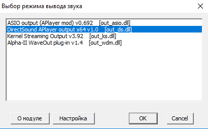

Если выбран Native DSD, и в режиме вывода необходимо ASIO output выбирать?
Не соображаю как работают остальные : DirectSound
Kernel Dtreaming
Alpha II WaveOut
Можно конечно пытаться выслушивать разницу, но хотелось бы знать немного теории.
@CHAY
Да, для Native должен быть установлен ASIO драйвер от изготовителя.
Kernel Streaming - низкоуровневый прямой вывод через драйвер карты, минуя звуковую подсистему и микшер Windows.
Alpha II WaveOut - вывод через микшер Windows, только стерео.
Direct Sound - вывод через микшер Windows c поддержкой многоканального вывода.
Это всё плагины вывода для стандартного модуля вывода.
В конфигураторе ap2config также можно выбрать альтернативные EXTRAS модули вывода, которые оптимизированы и минимизированы по коду.
В целом про все это рассказано в файле readme_ru.txt, доступном в папке плеера и по ссылке со страницы плеера.
