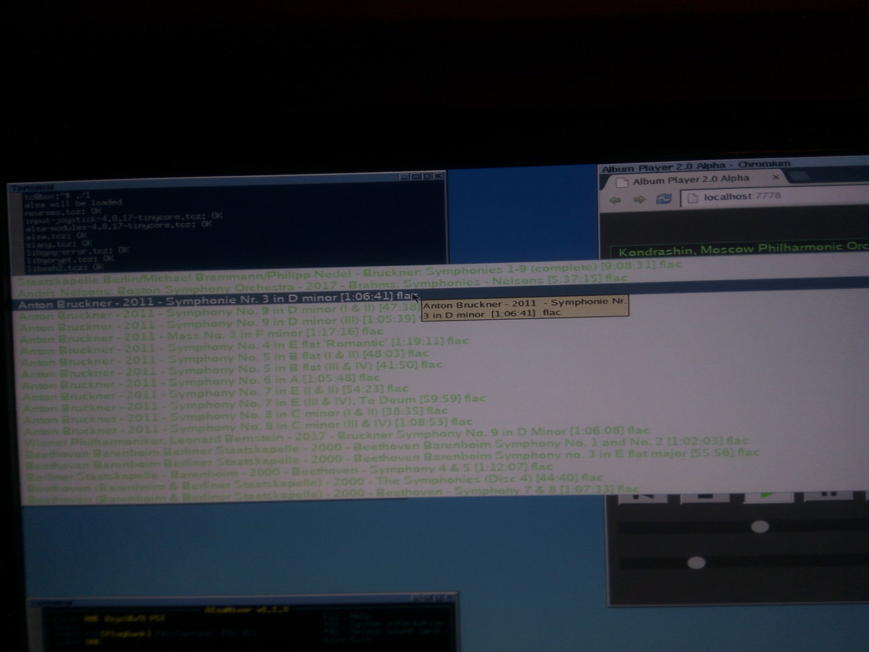

Игорь, на будущее, при следующем обновлении Аплеера для Линукс, сделайте пожалуйста более темный оттенок зеленого для шрифта плейлиста - на белом фоне он плохо различим. На фото лучше, чем на самом деле. Заранее спасибо и с Наступающим!

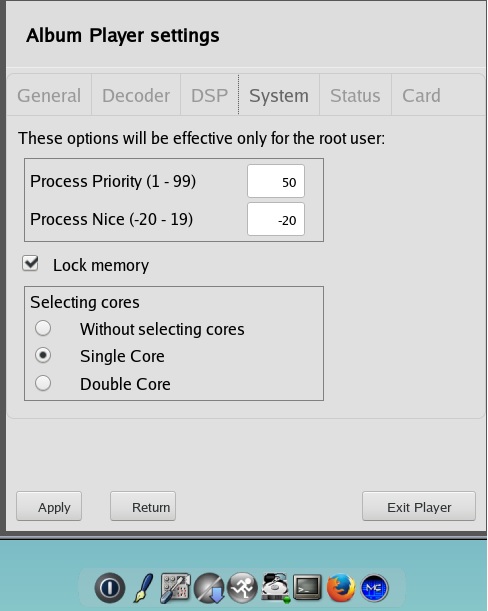

Сейчас активно пользую Ваш плеер на TinyCore, есть несколько вопросов по настройке плеера.
Раздел System:
Что значит "Lock memory"? На что это влияет?
Напомните пожалуйста, в "Selecting core" выбранные ядра изолируются для плеера, а системе достаются оставшиеся? Т.е. одно ядро обязательно надо оставлять для системы? Если у меня ЦП 2-х ядерный, до "Double core" не надо выбирать?

Раздел System:
Lock memory - блокировка выделенных под данные областей памяти от перемещения и сброса на диск. В случае Full Memory может ограничивать память, доступную другим приложениям, но обеспечивать реальное воспроизведение только из памяти. Опции из System работают только при запуске плеера под root.
Да, при наличии двух ядер "Double core" не надо выбирать.
