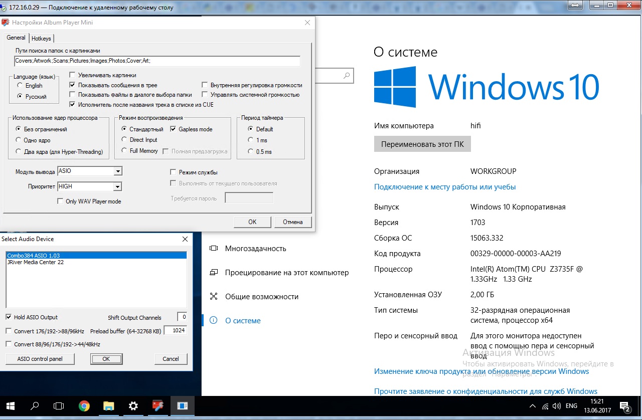

Не могу заставить играть DSD на свежеустановленной Windows 10 версии 1703. Цап пишет, что получает 44.1.
Jriver там же DSD воспроизводит. На более ранних версиях Win10 DSD работал.
Для всех версий Windows режим вывода DSD потока плеером (PCM/DoP/Native) выбирается одинаково - в панели настроек входного SACD плагина (через "Форматы файлов" в контекстном меню).
