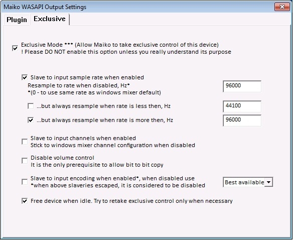

Так будет, если в верхнем поле стоит "0", а не "44100", как у меня, и в системе выбрана в качестве стандартной частота 96. Тогда maiko делает к ней ресемплинг. Если всё сделать по моей картинке, то должно индицироваться 44.
При прослушивании хай резов ставить соответствующую частоту вручную?

Я думаю, можно включить "Slave to input sample rate..." и 44/48/96 будут на родных частотах играть. А вот можно ли для 192 задать при этом автоматический ресемплинг в 96, наверно, willow подскажет.
кудрявый
Установи привязку по частоте, т.е. галочку на "slave to input sample rate".
Сними галочку с "disable volume control" чтобы запретить переход в режим прямого копирования.
"Slave to input channels" тоже можно убрать. Это для тех, кто в Winamp кино смотрит. Там это имеет какой-то смысл. Для USB дака это бесполезно. Наоборот, для 5.1 дорожек из-за привязки по каналам будет пытаться задействовать 5.1! Если девайс стерео, то лучше этот момент зафиксировать - снять галочку привязки по каналам. Битперфектное стерео-стерео Вы получите в любом случае.
Зная спецификации устройства можно задать потолок по частоте семплирования. Всё что выше потолка - будет преобразовываться на некую фиксированную частоту.
т.е. для рассматриваемого случая устанавливаем:
[X] Slave to input sample rate                               [96000]
[X] ...but always resample when sample rate is more then, Hz [96000]
[ ] Slave to input channels
[ ] Disable volume control
Ввод цифр в окошках подтвердаем клавишей Enter.

Сегодня попробовал это все установить. (бета скачана вчера вечером)
Файлы 44,1 проигрываются без вопросов.
При проигрывании 96 или 192 идет первый звук и тишина. Плеер при этом дальше "проигрывает" файл (без вылета). Меняет треки и т.д.
Вот какие настройки. (может я чего не понял?)
