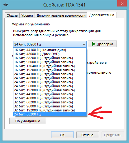

@IgorA, "Автомат системной частоты" как-то странно работает. Во-первых, судя по описанию в ридми "эта опция позволяет избежать преобразования частоты дискретизации исходного файла при воспроизведении."
Хотя я думал AP не занимается преобразованием. Раньше он просто не играл файлы, которые не поддерживаются устройством, или играл специфически. Зачем эта функция, мне непонятно. А автомат и так работал в устройствах, в которых он есть.
Во-вторых, при включенной опции "Автомат" появляется выбор 32-24 битного миксинга. Что в данном случае миксирует плеер?
При включении опции "Автомат" все работает и играет. Но. Остальные звуки винды вообще не воспроизводятся. В выборе частоты в винде появляется новая строка, см. скрин (в AP включен ресемплинг в 88). Думаю так быть не должно. В смысле плеер должен выбирать одну из существующих строк, а не добавлять свои. Возможно это только с моими дровами так.

@8street, следовало обратить внимание, что ASIO в описании назначения этой опции не упоминается. Преобразования, о которых идет речь, в описании, и микширование, к которому относится опция 24/32, выполняет не плеер, а сама система при выводе звука в режимах WaveOut и DirectSound, а у некоторых встроенных карт и в WASAPI/KS. В упомянутых режимах избежать преобразования не удается, если частота дискретизации файла отличается от системной. И для них автомата, вроде бы, нет больше нигде.
Чтобы в описанном случае не добавлялась новая строка в список режимов, надо выбирать опцию 24-bit mixer вместо 32-bit mixer. Эта опция задает внутренний формат потока данных микшера, при этом разрядность значащих битов в обоих случаях - 24. Опять же, для ASIO не надо даже включать этот автомат (кроме некоторых случаев использования ASIO4ALL).
