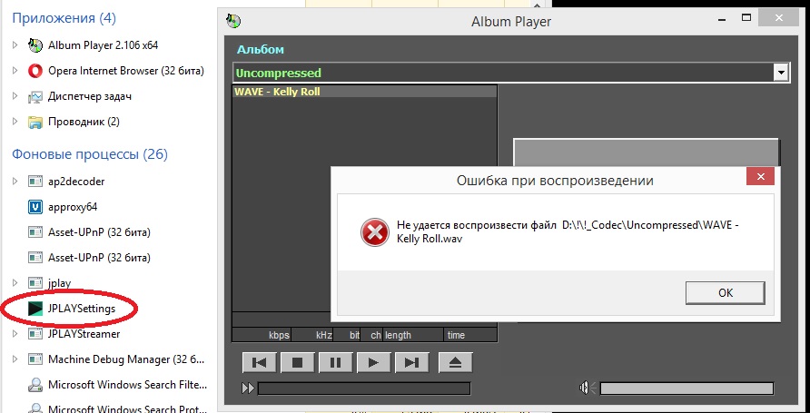

Есть одна проблема при применения АП 2.106. В последних версиях АП вывод через родной драйвер ASIO ЦАП (Amanero) как качеству звука меня не устраивал и по этому я применял вывод или через KS, или через ASIO Jplay.
В версии 2.106 (релиз-кандидат) плеер не воспроизводит через ASIO Jplay, выдавая ошибку:
Причем, при воспроизведении запускается JPLAYSettings, чего не было раньше.
Версия от 17.02.16 через ASIO Jplay воспроизводит, но JPLAYSettings так же самопроизвольно запускается.
Что-то можно сделать?
Спасибо.
Воспроизводить без JPlay в роли посредника. Возможно, их asio-dll, подгружаемая в воспроизводящий процесс, не может работать в режиме службы, в котором работает ap2decoder.exe 2.106. Например, если использует скрытые окна.
Изменено пользователем IgorA
ОК!
Вопрос вернулся к хозяину: Что-то можно сделать?
Ответ: Воспроизводить без JPlay в роли посредника.
Без посредника ну ни как нельзя, т.к. после версии 102, плеер АП через ASIO Amaner не играет, вернее, играет, но плохо.
Вопрос прежний; Что-то можно сделать?
Еще раз, спасибо.
