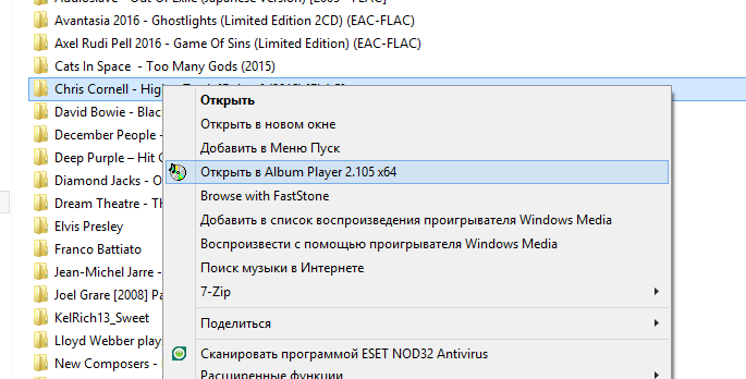

По следам моей небольшой недавней дискуссии с нашим уважаемым Автором смог расширить степень интеграции АР в систему.
С помощью программы "Easy Context Menu" в контекстное меню папки можно внести пункт ее открытия с помощью АР.
Эффект аналогичен перетаскиванию папки в окно плеера.
В моем "эксклюзивном" варианте (еще раз спасибо Игорю) АР с включенным Автоплей начинает проигрывание, начиная с первой добавленной папки, как в открытом состоянии, так и свернутый в трей.

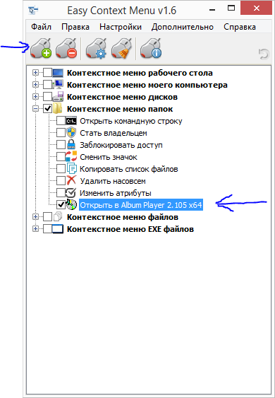

По поводу добавления АР в контекстное меню папки.
Забираем "Easy Context Menu" с оф. сайта
Распаковываем полученный архив
Запускаем исполняемый файл, соответствующий разрядности системы
(узнать: Этот(Мой) Компьютер -> Свойства)
[ ] При желании выбираем в меню программы Options -> Languages -> Russian

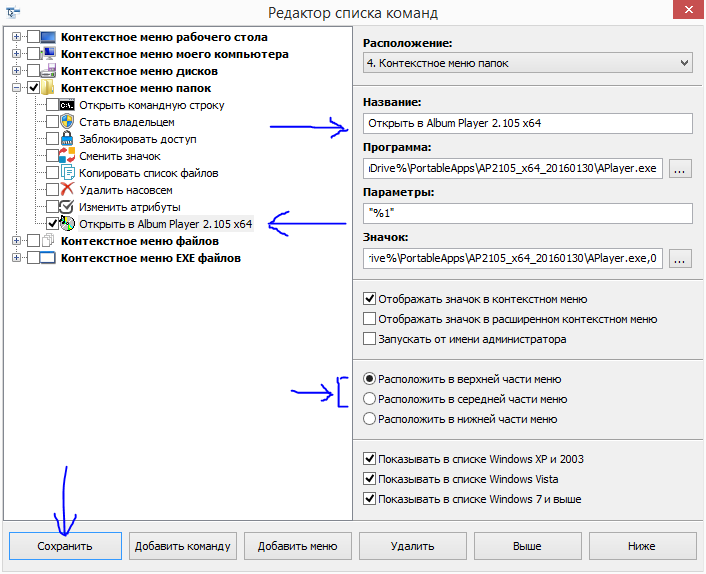

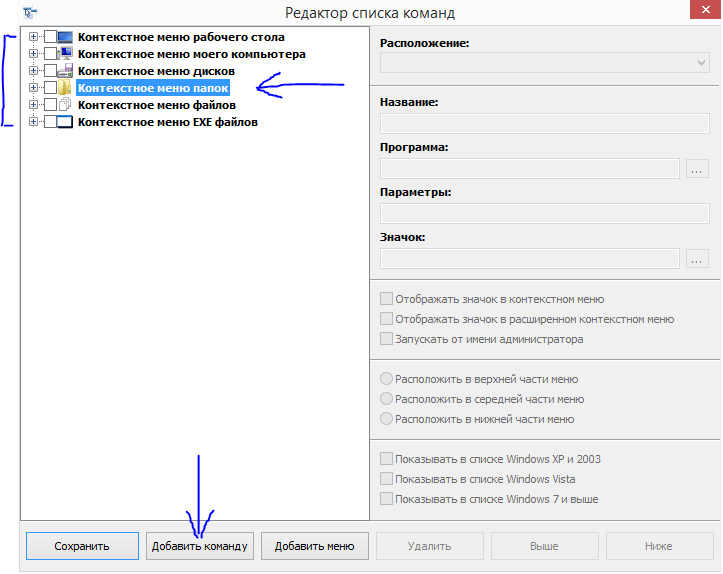

1. кликаем по средней иконке мышки в меню, вызываем окно редактора списка команд
2.1 снимаем все отметки слева
2.2 выбираем в списке меню папок
2.3 жмем внизу "Добавить команду"
2.4 в появившемся системном окне находим в системе и выбираем исполняемый файл APlayer.exe
3.1 убеждаемся в появлении нового пункта в меню папки, редактируем его текст при желании
3.2 выбираем область расположения нашего пункта в системном меню
3.3 жмем "Сохранить"
3.4 закрываем это окно (Alt-F4), возвращаемся в главное окно программы.
4.1 убеждаемся, что наш пункт отмечен
4.2 кликаем по левой иконке мышки в меню
4.3 закрываем окно программы
5.1 щелкаем правой кнопкой мыши на иконке папки с нужным альбомом, или содержащей подпапки с альбомами
5.2 в появившемся меню выбираем добавленный нами пункт
5.3 выбранные альбомы добавляются в текущий список АР
5.4 при включенном Автоплей начинается проигрывание

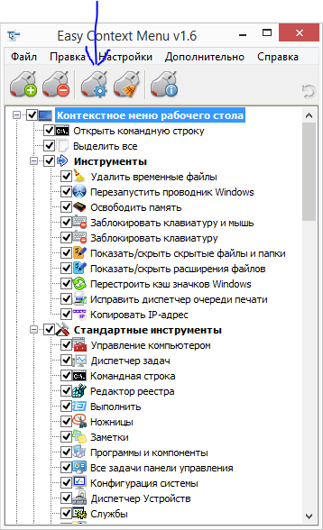

При необходимости что-либо изменить:
- выполняем п.4 , но наш пункт не должен быть отмечен - при этом он удаляется из контекстного меню папки
- п.1
- п.3, в п.3.1 предварительно активируем название нашего пункта меню в списке слева
- п.4
Для надежности можно запускать "Easy Context Menu" от имени Администратора.
