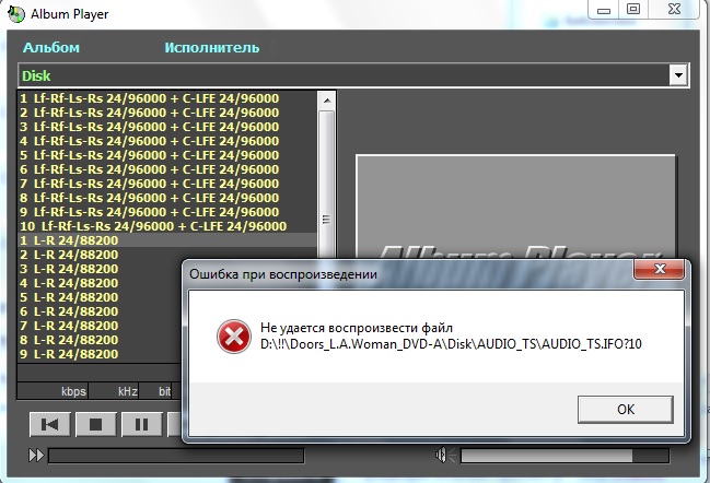

@fordfocus533, плеер воспроизводит стандартные DVD-Audio папки, содержащие audio_ts.ifo и AOB. Если хочется воспроизводить голый AOB, надо добавить это расширение к списку расширений ffmpeg декодера.
IgorA , спасибо. Да, действительно, ISO образы DVD-Audio дисков АП читает и воспроизводит отлично. :good:
Пример:
Дальше для информации.
Дальше одни проблемы:
Если перетаскивать папку диска, в которой и AUDIO_TS и VIDEO_TS (есть и такая) целиком, то отображается только содержимое папки VIDEO_TS.
Если перетаскивать только папку AUDIO_TS, то ее содержимое отображается правильно (4 файла АОВ на месте), но форматы файлов АОВ определяются не правильно (кол-во каналов,частота и битность) и ни чего не играет. Да же правильно считанный файл ATS_01_4.AOB воспроизводится с искажениями и рывками. Тоже самое, если перетаскивать отдельно файлы АОВ:
Если перетащить отдельно файл audio_ts.ifo, то плей-лист выглядит правильно, но ни чего не играет:
Зачем все это, если ISO играет отлично? Я вот, из имеющихся хай-резов создал DVD-Audio с AUDIO_TS и ни чего не заиграло.
У фубар этот самопал воспроизвел.
В общем, проблемы те же, что и при воспроизведении отдельных файлов VOB в которых несколько аудио дорожек: АП их корректно не определяет.

@fordfocus533, у меня плеер папки AUDIO_TS воспроизводит (плагином in_dvda, без ffmpeg). При этом в папке ищется файл audio_ts.ifo. Если есть проблемы с воспроизведением, то либо они связаны с конкретным материалом, либо с несовместимостью параметров трека с режимом вывода или устройством. Если есть ссылка на проблемный материал, дайте пожалуйста, я посмотрю.
IgorA , это диск t=1239831 взял для примера, т.к. у меня есть фирменный. Скаченный образ, как я писал, и читается и играется отлично. Но в распакованном UltraISO виде АП не определяет правильно форматы файлов АОВ и не играет ни при каких условия (подробности в предыдущем посте).
Либо ошибка при распаковке скаченного образа UltraISO на жесткий диск, либо...
Собственно, проблема началась ранее и с АП не связана. Для некоторых прикладных нужд решил прослушать скачанный хай-рез через "железный" плеер и решил создать и записать DVD-Audio диск. Программы и DigiOnAudio2 и Minnetonka discWelder Chrome упорно при создании образа конвертили мой 192 кГц-й хай-рез в 96 кГц. Тут еще и выяснилось, что эти созданные AUDIO_TS папки АП не хочет нормально играть. Скачал для этого указанный образ и оказалось то, что оказалось.

Уважаемый IgorA ,
что хочу добавить, сейчас (дома) проверил старой доброй прогой ShaPLAY_0_6 распакованный UltraISO указанный образ - при загрузке в ShaPLAY audio_ts.ifo все определяется и играется отлично.
Значит, что в "консерватории поправить надо..."

@fordfocus533, в консерватории поправили. Можно попробовать обновиться.
IgorA , ОК!
Дома попробую.
IgorA, бросил все дела, включил мигалку, вызвал машину сопровождения... В общем, сделал все возможное, что бы доехать до родного дому как можно быстрее. Попробовал обновиться, обновился, запустил АП...

Все работает, т.е если в АП теперь загрузить audio_ts.ifo, то так же как и при воспроизведении ISO образа все определяется и играет замечательно. Мало того, оказывается и мой самопальный DVD-Audio диск создался правильно, это АП тогда чудил с определением формата файлов:

Уважаемый Игорь, все очень профессионально и оперативно.
