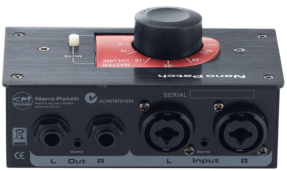

Все верно.А если в тракте отсутствует усилитель и присутствуют активные мониторы,что тогда крутить?
Купить пасивный регулятор громкости..типа такого (или другого производителя)
post-7597-0-27209800-1422816904_thumb.jpg post-7597-0-18901400-1422817046_thumb.jpg
Уменьшая уровень сигнала с помощью программного обеспечения, вы можете только уменьшить разрешение аудио. Намного удобнее всегда сохранять настройки своих музыкальных приложений и регулировать уровни с помощью пассивного контроллера, такого как Nano Patch+. В этом случае вы сможете достичь максимального разрешения аудио и работать со своими мониторами, не опасаясь, что это может повлиять на качество звучания.
И главное – ничто не сможет помешать вам работать с общим уровнем!
Благодаря высококлассным резисторам Nano Patch+ способен пропускать аудио, не изменяя его.
Главное твердо верить что пассивные элементы совершенно не слышны в тракте. :D
К великому сожалению слышны и причем очень заметно.
