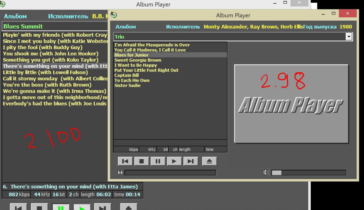

@xassa, в 2.100 окно плеера увеличивается пропорционально заданному коэффициенту масштабирования шрифтов в системных настройках (когда задан размер больше 100%).

Спасибо, но всё равно не то немного - смотрите.
@xassa, у HTPC версии фиксированный размер окна 800x600 пикселей. Это больше, чем у стандартной. Обычный размер должен быть у стандартной версии, если в настройке "Персонализация"-"Экран" выбрать размер текста 100%.
а в версии 2.98 какой размер окна был?
пока буду продолжать пользоваться 2.98
а то нет ползунка звука ))
@xassa, в версии 2.98 такой же размер окна, как и в версии 2.100 при стандартных системных настройках. Однако, если в системных настройках выбирать увеличение шрифта, то в 2.100 окно увеличится пропорционально этому коэффициенту, так как оно реализовано иным образом, чем в версии 2.98, и на его состояние влияет эта настройка.
