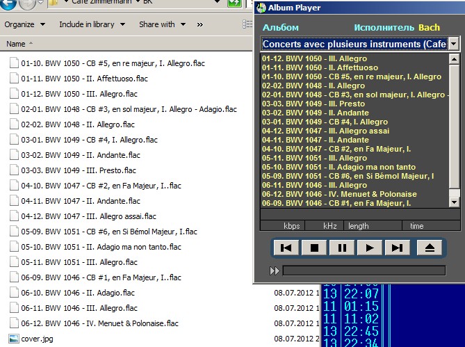

Для одной из папок плеер переставляет треки местами (скиншот в аттаче).
Почему???

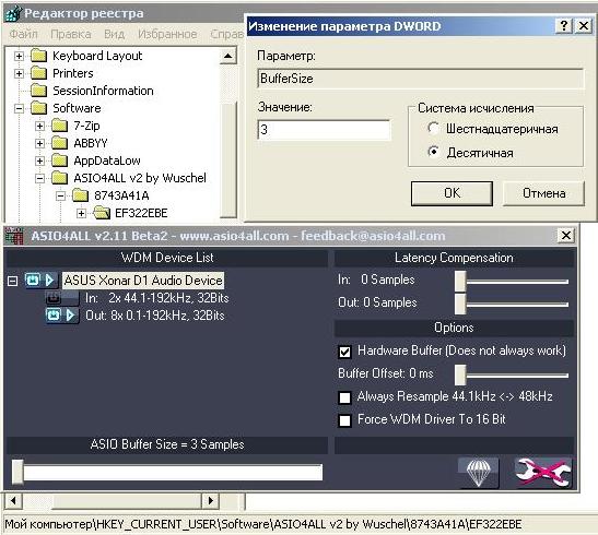

Попробовал потвикать ASIO4ALL 2.11 Beta2 и неожиданно он (драйвер/эмулятор) вчистую "переиграл" Kernel Streaming, asio2ks и "родное" Xonar ASIO.
Выбрал 2.11 Beta2 по той причине, что с ней звук намного лучше, нежели с 2.10, и не слышно искажений, как с 2.11 Beta1.
Для начала нужно установить галочку на Hardware Buffer. Это в некоторых случаях позволяет снизить "задержку/latency" и соответственно уменьшить размер буфера. Панель предполагает снижение всего до 64 сэмплов, однако можно знизить еще меньше через реестр. Драйвер хранит настройки в [HKEY_CURRENT_USER\Software\ASIO4ALL v2 by Wuschel]. Нам нужно найти раздел, где параметр Buffer Size будет со значением "64", вот его экспериментально и снижаем. Нужно иметь ввиду, что значения после "9" должны вносится в "десятичной" форме, поэтому при редактировании следует изменить "систему исчисления". Также очень важно знать, что ASIO4ALL следует настраивать не через asio_x32_config.exe (поскольку, ASIO4ALL отдельно хранит настройки для каждого приложения), а из трея, непосредственно во время воспроизведения (изменения вступают в силу после перезапуска плеера).
В общем, с 32-битной XP звуковая карта Xonar D1 отлично играет с ничтожно малым буфером в 3 сэмпла!
Прикрепил скриншот, где наглядно показаны вышеописанные настройки:
Почему???
Была недоработка в алгоритме сортировки треков, имена файлов которых начинаются с чисел.
В сегодняшнем обновлении исправлено.
