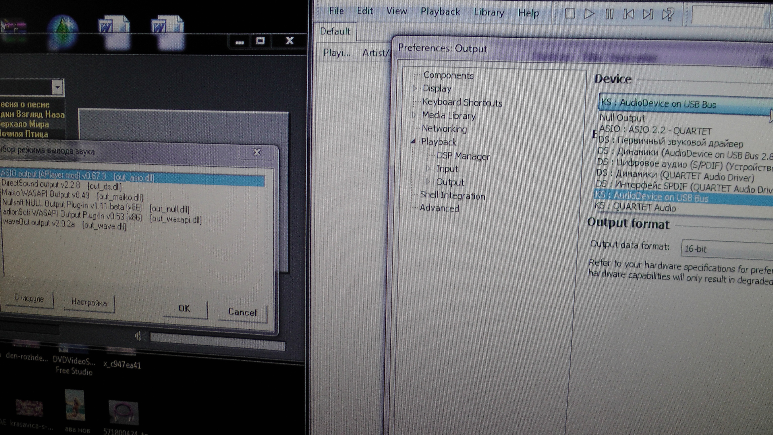

Приветствую всех!Меня все устраивает в плеере,только не могу победить заикания звука, которые появляются через каждую минуту-слушаю через аркам рдак по юсб,установил плойтек, но пробовал через фубар слушать-те же тычки через каждую минуту+-20секунд...Вот даже сфоткал что на выход ставлю.
Дома:комп+з.к. infrasonic quartet. Arcam rdac. Yamaha ax-396,cd-x396,винил-Электроника д1-012, AC Monitor Audio rx-6, уши-Denon AH-D5000,HI Fi MAN HE-4.
Рабоота: Teclast T51 8 GB,Fisher audio paradigm v1,Fisher Aleph,Fishef audio Titan.
Улица:только снимаю) Panasonic HDS-TM 900.
Можно попробовать увеличивать размер буфера драйвера ASIO. Панель настроек драйвера вызывается из панели настроек плагина out_asio.dll по кнопке "ASIO control panel". Там обычно задаётся задержка в миллисекундах или сэмплах, которая связана с размером буфера.
