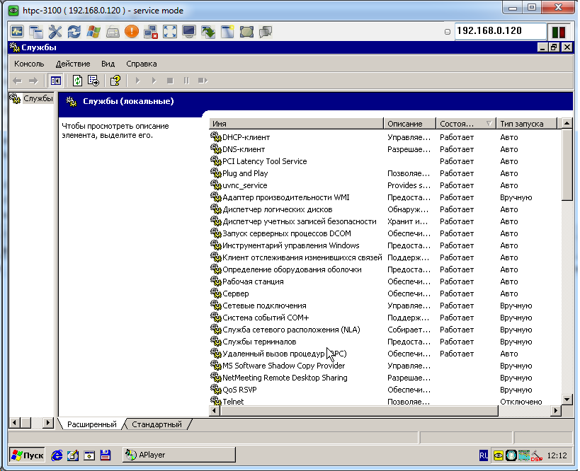

Какие службы можно еще безболезненно отключить на музыкальном HTPC(в качестве проигрывателя использую Album Player)?
Может кто подскажет? Файлы для проигрывания беру с DNS и управляю HTPC по сети при помощи UltraVNC.

Вот здесь есть раздел посвещённый службам и приводится список служб, которые надо выключить. У меня например выключить все службы рекомендуемые автором статьи не удалось. Но большинство выключил. Для начала нужно выключить всё, что не связано с сетью напрямую и интернетом. Службы индексирования, дефрагментирования, обновления, брэндмауэры, удалённый помощники, удалённый реестр, служба поиска, криптография (включается лишь для установки и обновлении нового ПО).... Windows Audio (желательно выключить - но не все карты работают корректно с отключенной этой службой, у меня с Джульеттой работает - выключил виндоуз аудио) - когда выключите все лишнее - останутся лишь чисто сетевые службы - вот их надо будет отключать последовательно по одной, перегружаться и смотреть работоспособность компа, и так до тех пор, пока не выключите всё лишнее. Из основных - pnp и удалённый вызов процедур - это нужно оставить - они должны быть работоспособными. Системы восстановления и слежение за дисками - надо выключить в настройках.
Службу "Диспетчер логических дисков" можно отключить, если не используется сетевой диск (можно попробовать). В неименяющейся конфигурации дисков - эта служба может быть отключена.
