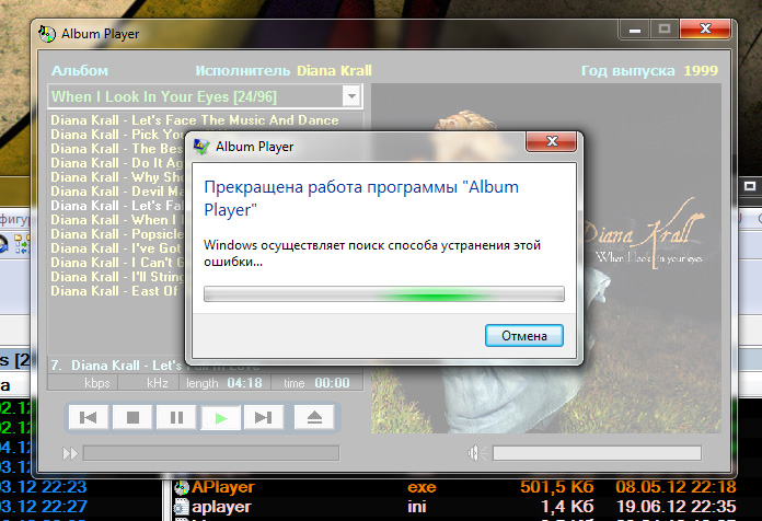

Насчёт аплеера фиг знает, недавно его скачал совсем, но при попытке проиграть файл с иной частотой дискретизации происходит следущее (система у меня Win7 x64, в настройках aplayer выбран сквозной плагин in_flac, в настройках WAV у RME стоит shift output channels равный 2):
Т.е. я понял, если после записи 44.1/48kHz поставить запись 96kHz, то в плеере вылазит ошибка, и для нормальной работы его необходимо перезапустить? В настройках карты ничего менять не нужно? Если так, то все же перезапустить плеер легче и слушать записи 96kHz без разных обрезок, чем слушать эти же 96kHz с обрезкой на e-mu. Тем более rme предлагают по нормальной цене.
хммм... если я вас правильно понял то не совсем так :think: смотрите то что я выше написал и скрин, может там понятнее :think:

Чтобы карта проиграла файл с частотой 96kHz необходимо загрузить профиль с настройками на 96kHZ, но на этом профиле Album Player воспроизводит тишину, т.е. ничего не воспроизводит, хотя CPlay играет те же файлы на профиле 96 нормально. Поэтому приходится в профиле 44.1/48kHz на Alubum Playere в настройках ASIO ставить галочку Convert 88/96/176/192 -> 44/48kHz, что заметно снижает качество воспроизводимого материала. Думаю, теперь нормально изъяснился.
хммм... если я вас правильно понял то не совсем так :think: смотрите то что я выше написал и скрин, может там понятнее :think: ... и кстати я про запись без понятия, меня только вывод звука из ЗК интересует, причём только по цифре, аналог с ЗК мне не интересен :smile83:
Иными словами с ЭМУ у вас не получается заставить Альбум плеер играть 96 КГц и приходится использовать профиль 44/48 в карте, и выставляя принудительный даунсэмплинг в АльбумПлеере ? Если так - то может попробовать драйверы для Эму обновить ?
Качал самые последние с сайта производителя. Может подскажите, где есть альтернативные драйвера? Да и, вообще, надумал я ее продавать, постоянно переключать профили - это тоже не дело. :stopit:
