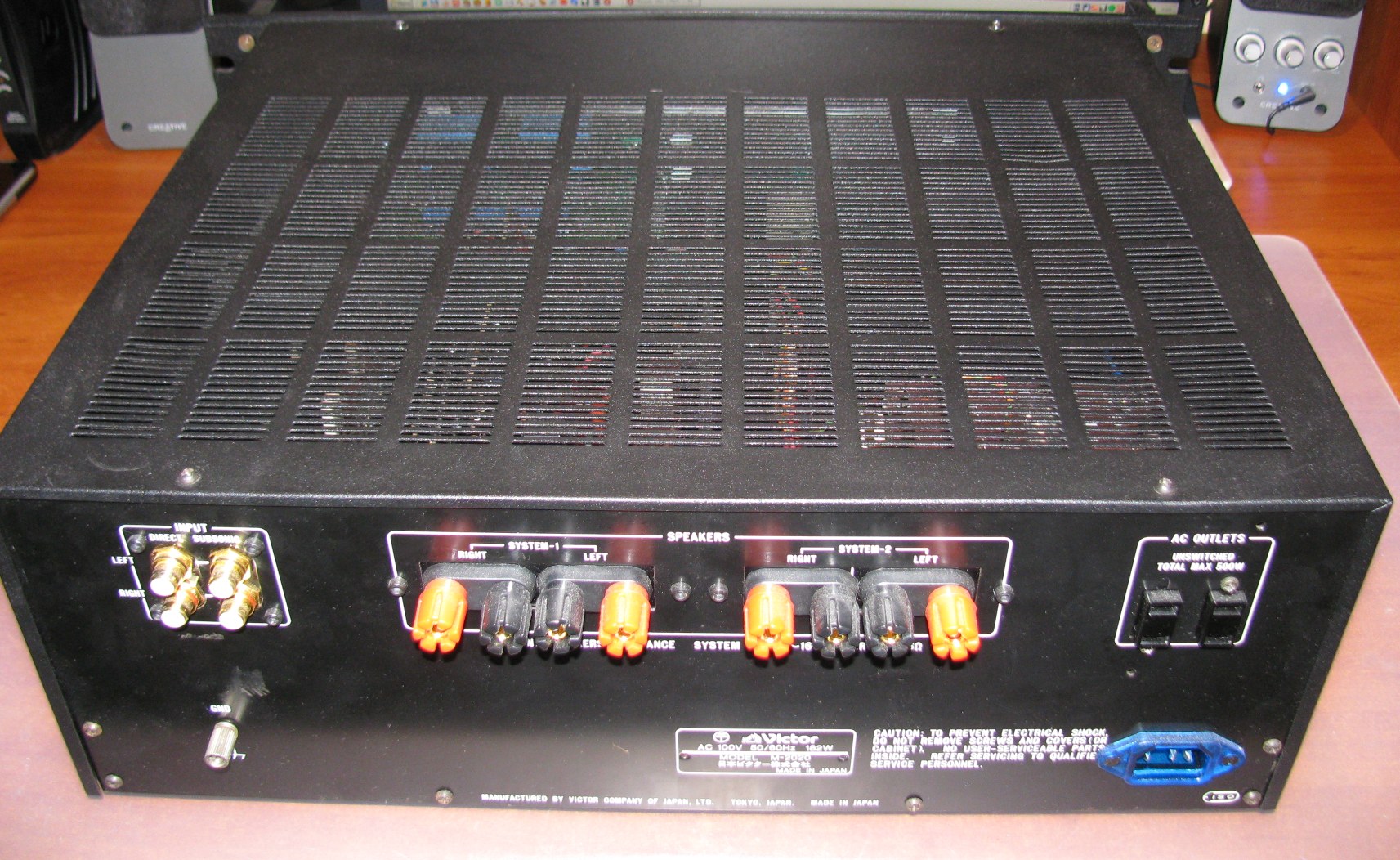

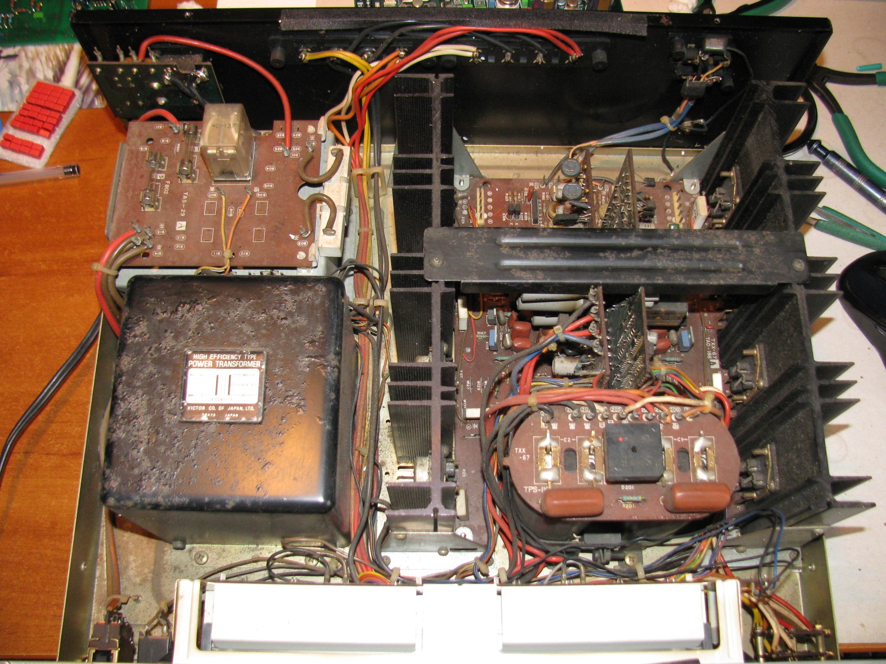

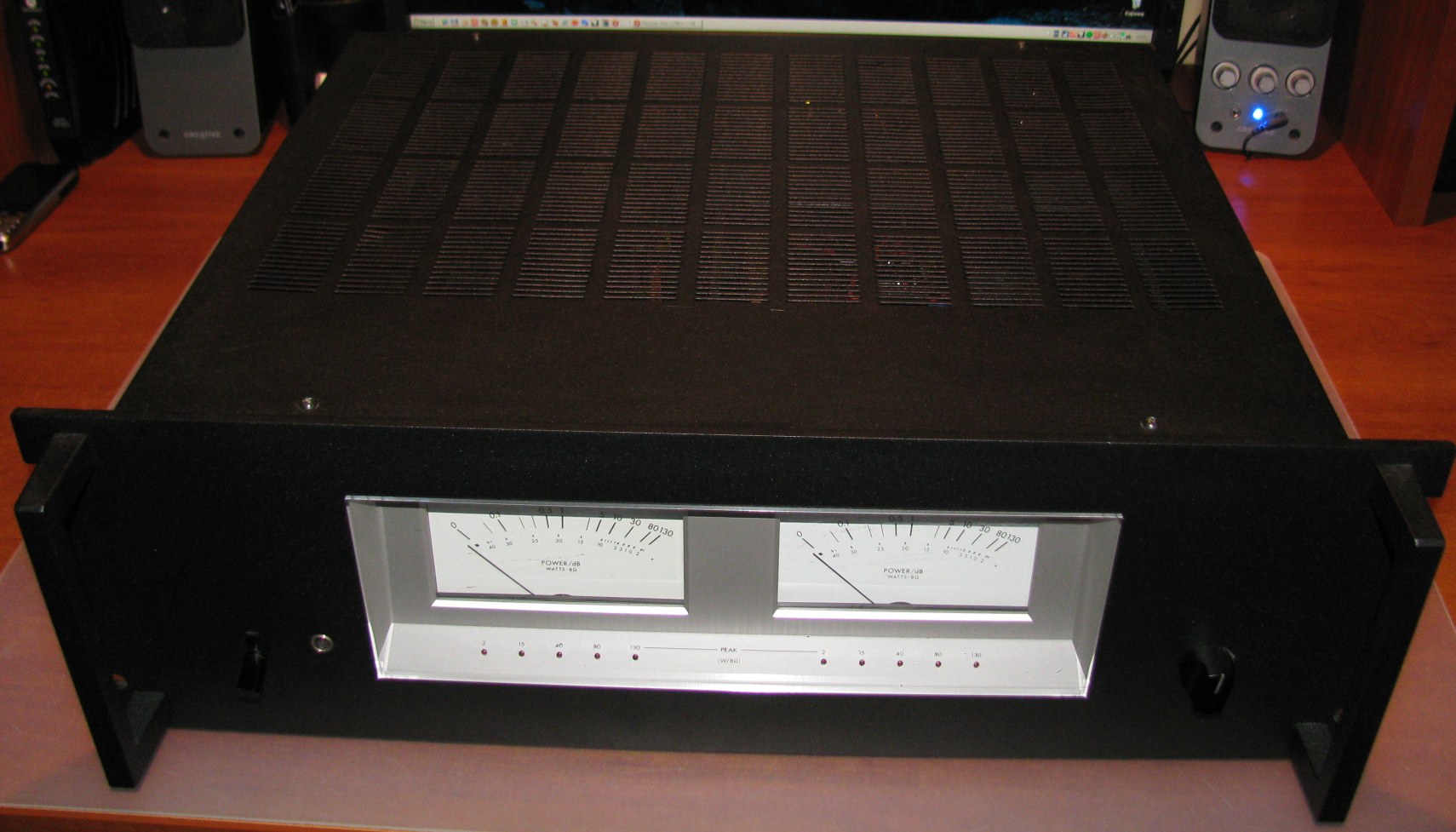

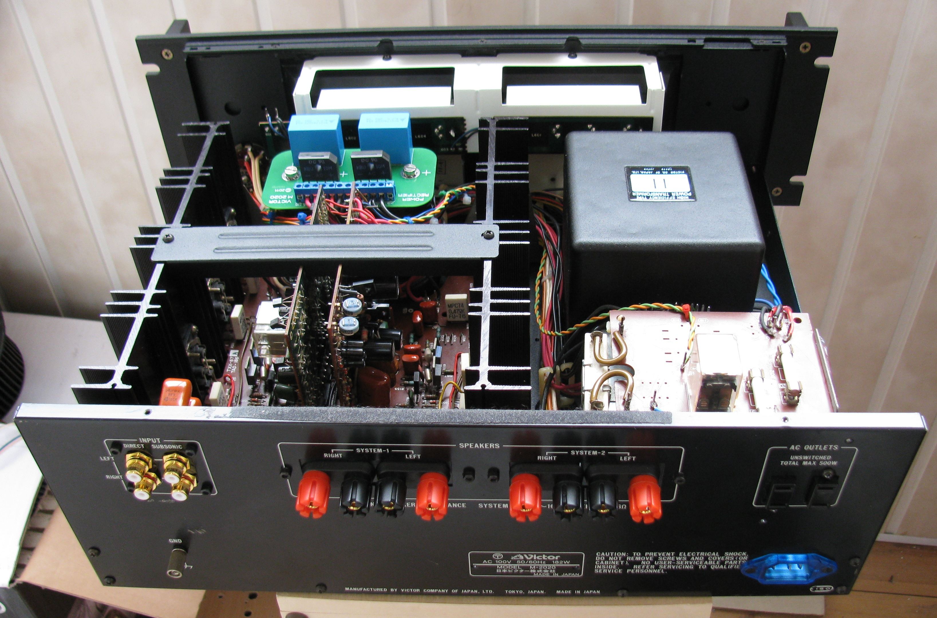

Не пиарим Рысь. Victor М-2020 (1977г.) токовый усил, очень редкий! Очень интересный с точки зрения схемотехники для того времени. Красивый приятный звук. уже боюсь сказать мягкий - накинутся. Смотрите.
модель была только для японского рынка. звучит на уровне старших ONKYO. Вся схемотехника сохранена оригинальная, из деталей только новые силовые трансформаторы ( их два, для питания предварительных каскадов и выходного каскада) ну и все электролиты новые, в силовом питании EPCOS, полностью восстановлена оригинальная подсветка индикаторов.

такой виктор как то продавался удаленно и его хвалил хозяин. я как раз мощник себе искал, но не рискнул взять малоизвестный мне виктор. . удаленно без прослушки не рискнул. и советов особо не нашел по нему.
видно что тяжелый усил. по дизайну профессиональный. это ваш экземпляр?
хотя последнее время япония все меньше интересует. я если найду попозже выложу монументальные усилки от филипс . пред плюс мощник.
Да, мой. Меня слегка напрягало, что он в стойку. Но встал дома в тумбу очень удачно.
