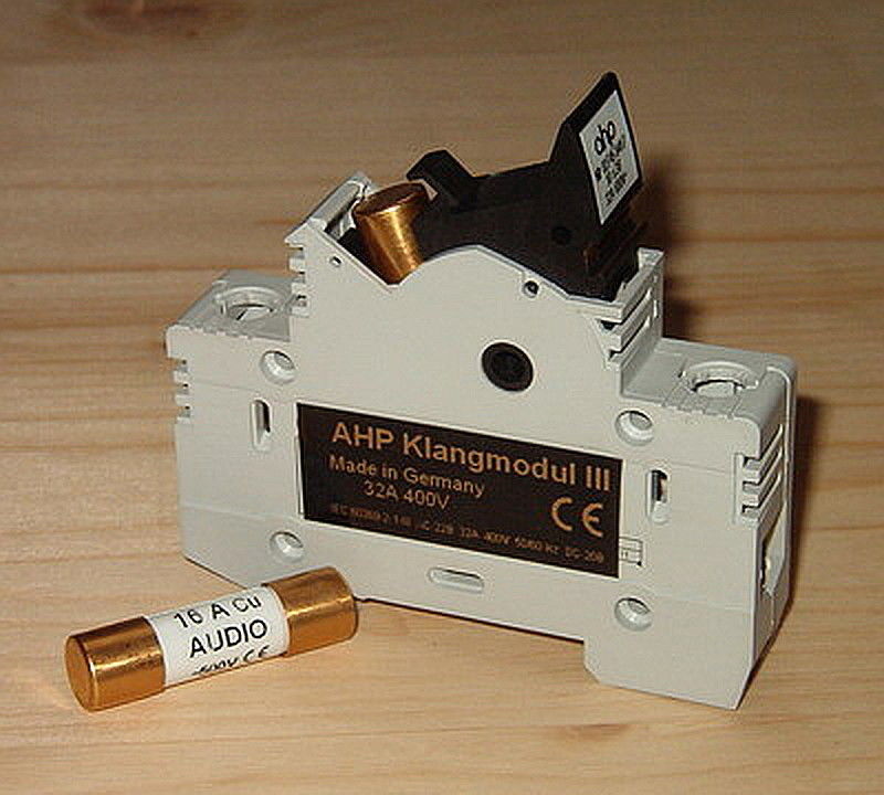

Если подискали вариант с предохранителем, поделитесь пожалуйста. Я себе выбрал на Ебее, но на форуме ссылки давать запрещено, скину в личку.
Да, эту фирму знаю. сами они ничего не делают. Скорее всего наносят позолоту у производителя по спецзаказу. То есть цена только за покрытие. У меня будет несколько выделенных линий и цена подтолкнула к тому, чтобы тему изучить. Нашел, кто делает эти держатели в "гражданском" виде.
Решил заказать держатели немецкой фирмы woehner. Взял 14х51 для контакта хорошего. Пока ждут своего часа. Качество изделия мне понравилось и фирму эту рекомендуют. Предохранители woehner не делают, тут уже можно выбрать на свой вкус. Это в том числе можно использовать той же АНР 14х51. Золото, серебро, бронза. Возможно внутри у них иная конструкция и материалы. А может просто покрыли контакты и все.

По поводу держателя цилиндрических предохранителей в корпусе автомата.
У меня в новостройке на этаже в щитке на квартиру автомат, дальше над входной дверью в общем коридоре автомат на квартиру и потом уже в квартире. Если посчитать УЗО, итого 4 автомата.. Плавкий предохранитель на предположим будущую выделенную линию сильно поможет в данном случае?
Charleston+Lynx D60
Предохранитель не помощник, а вынужденная мера минимальной защиты. лучше без него было бы. Прям в магистральную шину дома подключиться бы, а другим концом в усилитель... Но может Мосэнергосбыт не понять ;-)
Планирую такую схему: от магистральной шины дома кинуть новые провода (повышенного сечения) до моего счетчика. Далее разветвление на группу для квартиры и группу для аудио (это все будет на площадке подъезда, в разных секциях). В группе аудио только плавкие предохранители) и от них уже пошли выделенки прямо к аудио-устройствам, порядка 25 метров цельные кабели большого сечения. Должно быть минимум соединений и лишних устройств. Есть отдельная ветка "выделенная линия". Там много полезной информации.
А может даже кину эту выделку на клеммы усилителя прям: никаких кабелей, вилок, разъемов. Все эти танцы с сетевыми кабелями, вилками с позолотой, удлинителями, разветвителями - вынужденные меры и в любом случае потери. За эти деньги может проще кинуть 5-6 выделенок и подсоединять каждое устройство отдельно.

@Rainfall,ИМХО Имеет смысл на первый автомата после счетчика, а так только для самоутешения.
@shag,Не перебор столько выделенок (5 штук)? Понимаю еще если одну для аналога, другую для цифры.
Я не могу взять в толк, зачем вы хотите сделать противоположное тому, что нужно... Вам наоборот, максимально огородиться от магистральной шины нужно....
Все, что вы хотите делать "на века", из хороших материалов, должно быть как минимум после реле, а лучше - после стабилизатора.
Делайте лучше щиток в квартире. Большое сечение и выделенку на бойлеры, плиты, электрокамины, кондюки и т.п.
Чувствительные узо везде, где возможен контакт с водой.
На аудио - обычного сечения, можно отдельные линии, сугубо для самоуспокоения. Все веселье с нежными потребителями после стабилизатора.
До стабилизатора - обвязка, как положено, с автоматами и противопожарным узо.
Сэкономленные деньги пустите на прокладку проводки в трубах, модульность и нормальные дозы.

@shag, Я себе выбрал на Ебее, но на форуме ссылки давать запрещено, скину в личку.
Поделитесь пожалуйста ссылочкой. :)
Как я понял держатели на дин рейку под плавкие предохранители делают практически все крупные фирмы.
К примеру Siemens 3NC1091, ABB E 91/32 и т.д.
Что у них за материал и покрытие не нашел.
Charleston+Lynx D60
