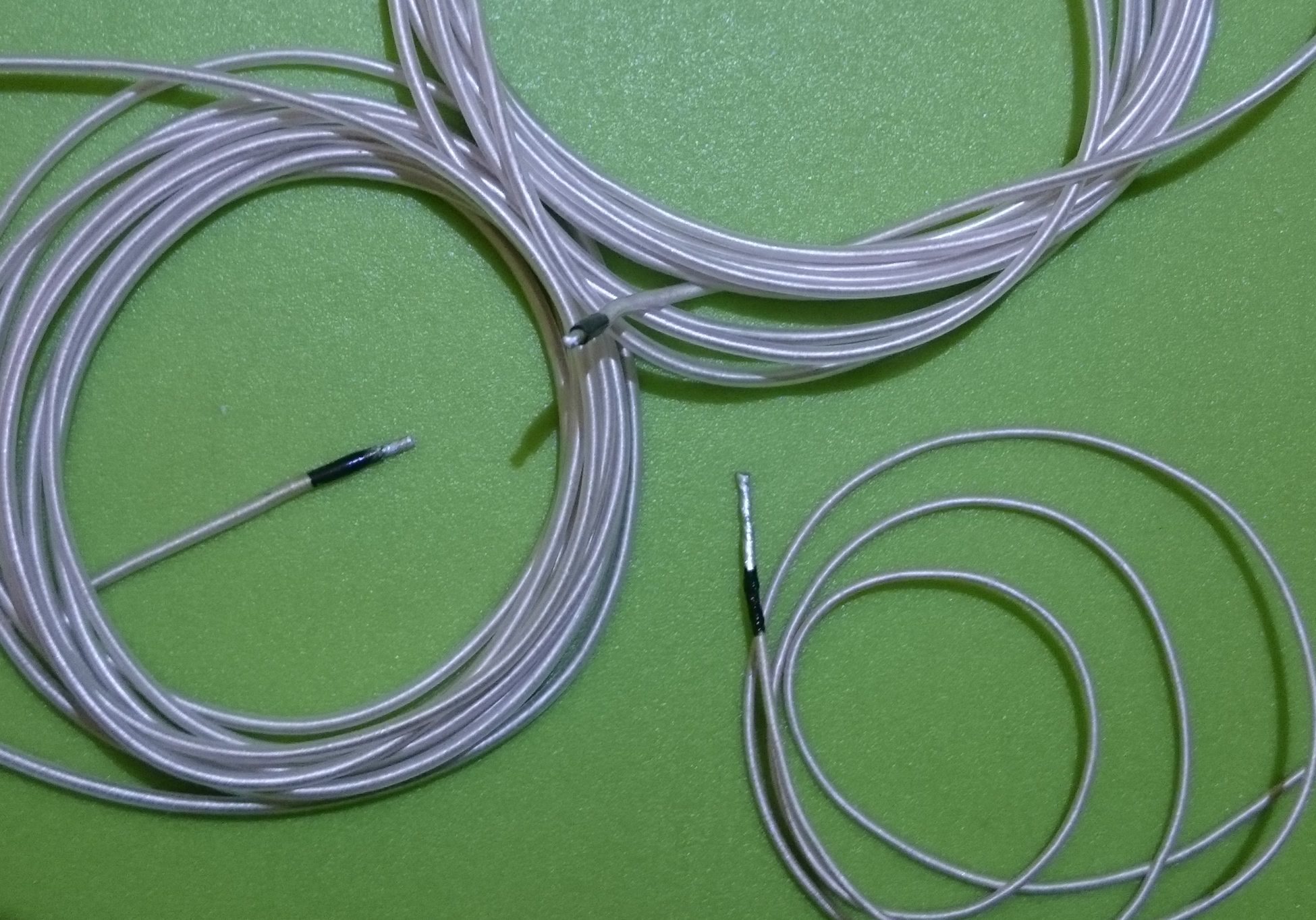

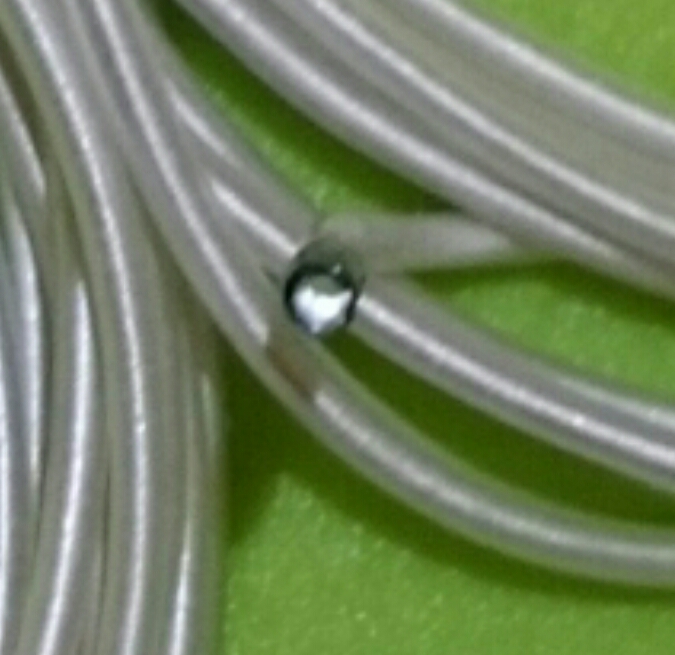

вожусь тут с 250 X 0,05 мм (250/44) isola литцендрат в шелке (total copper cross-section - 0.49 square millimeters, outer approximate diameter 1.03 мм).
Решил перед плетением (скручиванием и помещением в оплетку) добавить изоляции из сшитого полиэтилена (плюс еще в том, что оплетка из шелка имеет склонность к раскручиванию).
Протолкнуть в 1.5 мм трубку этот литц оказалось не так просто - час на каждый шнурок :yes:
О пайке писал ранее... привожу результат (вроде пропаялось нормально):
На первой фотке справа - кабель без доп. изоляции
Далее бум думкать, как лучше развести 4 жилы, а может докупить еще на 4 и добавить
