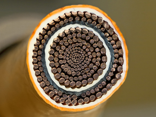

Всем привет,

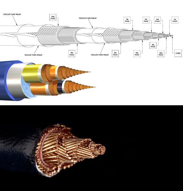

вернемся к нашим баранам... а именно, к Cardas Headphone Cable.
как должно быть (согласно описанию на сайте):
и что имеем (снимал в режиме "микроскоп" - качество так себе, но размеры и количество жил можно прикинуть):
как отчетливо видно, скрутка идет в одном направлении (на сайте разнонаправленная): сначала скручены 7 жил (вроде меньшего калибра, но по фото так не скажешь), потом 12 жил вокруг.
Выводы: или у меня подделка (покупал у нас готовый кабель, - все маркировки, да и внутреннее содержание сомнений не вызвали), либо они жутко экономят на проводах для наушников.
Есть еще один (из штатов в голубой оплетке) - как доберусь до него - проверю и сравню.
PS. Не удержался - раздербанил "голубой" Cardas....
16 жил внутри, еще одна тефлоновая оплетка (между жилами и графитовой), скрутка в одном направлении и с калибрами не понятно - одноразмерные явно нашел минимальный и максимальный, литц.
Проверил первый кабель (тот что на фото) - не литц, простая многожила - явный фейк.
Не удивительно, что на прослушках у Сергея этот кабель никого не удивил, - простая многожила за "вкусные деньги" :yes:
Так что, - будьте бдительны, с Cardasом можно попасть!

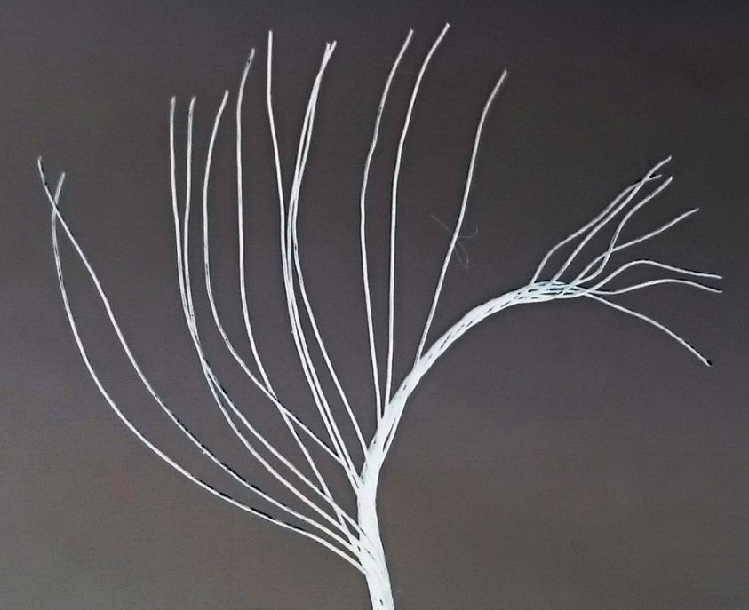

Меня посетила ещё одна мысль.
Если сигнал начинает проникать из одного канала в другой, как это повлияет на звучание?
Сцена и локализация начнёт теряться или что похуже произойдёт?
Я это потому спрашиваю, что в некоторых видах плетения сигнальные провода сводят чуть ли не вплотную один с другим. (R+ и L+). Мне кажется, что это не очень хорошо.
Скрутить вокруг одной оси и зафиксировать чтобы не раскрутился много ума не надо(хоть 3, хоть 7, или 16)
Вы крутили литцендрат своими руками?
Если делать всё правильно, то он вообще не раскручивается. А держится не за счёт того, что все 7 жил закручены вокруг центральной оси, а за счёт того, что каждая из жил закручена вокруг собственной оси. Это достаточно стабильная свивка и нужно очень маленькое усилие, чтобы она самопроизвольно не расплелась. Хвосты слегка зафиксировать и всё стабильно.
А основная проблема в том, что свободные провода, закручиваемые вокруг оси, постоянно норовят запутаться на свободном участке. И чем длиннее этот хвост, тем больше проблема.
Изменено пользователем iskandar
Если сигнал начинает проникать из одного канала в другой, как это повлияет на звучание? Сцена и локализация начнёт теряться или что похуже произойдёт? Я это потому спрашиваю, что в некоторых видах плетения сигнальные провода сводят чуть ли не вплотную один с другим. (R+ и L+). Мне кажется, что это не очень хорошо.
Почему именно плетение беспокоит? А как же обычная скрутка из 4 жил, которая применяется практически во всех промышленных образцах кабелей для наушников (и не только)
С плетением проблема другого рода может появиться - индуктивность (как я понимаю). Расстояние между жилами больше, естественно растет и индуктивность кабеля... но легче уменьшить емкость - больше возможностей для маневра.
Вы же у нас предпочитаете точные науки (вот и меня за учебники посадили) :yes:
Так, что мы получаем: используя правильное плетение (типа Миллойта, может есть подобные с точным описанием процессов взаимодействия) мы можем и индуктивность контролировать... хотя тонкостей там много - шаг, угол и прочее.
В общем, можно долго теорию рыть, но сделать кабель самому по теории навряд ли удастся... остается метод проб и ошибок.
