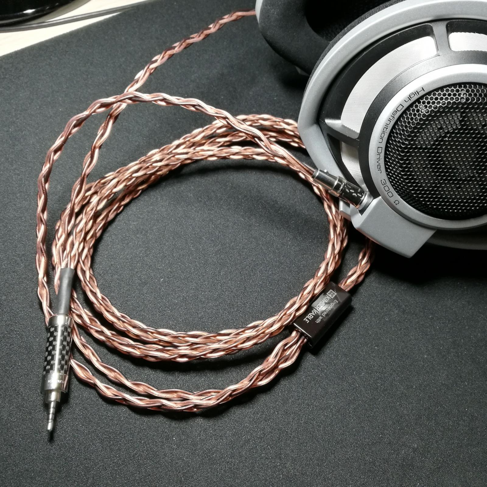

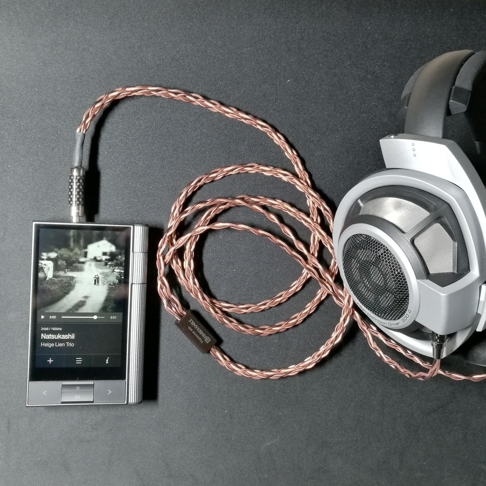

Понадобился укороченный кабель для 800х. После размышлений решил попробовать запаять сам. Запаять балансный кабель. Ни разу в жизни не паял ничего.
Понравился внешне сменный кабель для Сони. Купил на барахолке один такой... Коннекторы от Фурутек. Долго мучился впихивая и припаивая жирный кабель к карликовым коннекторам. Получилось следующее:
Engeneered with KIMBER KABLE ^_^
Изменено пользователем Slavn

Фото пайки надо было :)
Пайка, на мой взгляд, у меня не очень эстетичная вышла, по крайней мере в джеке :) Главное что работает всё :)

Выглядит красиво, термоусадочка аккуратно посажена :) Феном?
