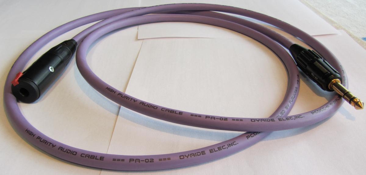

А в целом - вот конкретные компоненты, которые порекомендовал менеджер: 1)папа-джек - NEUTRIK NP3X-B 2)мама-джек - NEUTRIK NJ3FC6 (как на кордиале) 3)кабель - CANARE L-2T2S BLK Работы по пайке - 120 руб. + 120 руб.
Это всё есть на ебее по отдельности(но сам паять буду)

кабель - CANARE L-2T2S BLK-- этот же кабель двухжильный,а для стерео надо трехжильный?Зачем тогда ТС его покупал?
Исходя из этого,что будет лучше-взять всё по отдельности и спаять?или Градо готовый?
Как вариант да. кабель - CANARE L-2T2S BLK-- этот же кабель двухжильный,а для стерео надо трехжильный?Зачем тогда ТС его покупал? Исходя из этого,что будет лучше-взять всё по отдельности и спаять?или Градо готовый?
Дело в том, что при серьёзном подходе все кабели "раздевают", а потом переплетают, удаляя экран(если он есть), ну и трехжильный вариант - это то-же компромисс, "холодная" жила одна на оба канала. Понятно, что и в усилителе и в разъёмах, всё равно "всё вместе", но при бескомпромиссном подходе принято полностью разделять левый и правый каналы(так лучше :D ). Поэтому двухпроводнонго кабеля нужно покупать в двое больше! ОБЯЗАТЕЛЬНО!
Уф как сложно всё-получается надо купить 6м кабеля и сложить в двое при этом убрать оболочку,потом собрать и одеть новую оболочку.Нее,наверно я не дорос еще до этого).
Остается готовый наверное..
Можете проще, изготовьте похожий удлинитель, ничего разделывать не надо, только выводы для пайки.

Так все же собрать или Градо?Я всё таки склоняюсь собрать,отговорите чтой если не прав.
Данный Furutech
Угу,но стоит то 1т.р)

Если есть желание собрать самостоятельно, значит соберите! Я вполне согласен с , в Вашем случае этот ояд - подходящее решение. Но! именно этот, или любой другой, в котором экранирующая оплетка будет изготовлена из той-же меди, что и основные проводники. Дело в том, что на многих кабелях экран делается из гораздо более "грязной" меди, а в "нашем" случае он работает не как экран, а как полноценная "холодная жила". В принципе, конечно, работать будет по-любому, так что...

) Вообщем заказал с убея комплект деталей в 1.4тыс управился(все таки возможность пересборки перевесила).И тут письмо еще упало с *****(ответы на вопросы) ,900 за распайку насчитали, плюс доставка и компоненты,ну естественно такой расклад мне не интересен.

Вообщем всё пришло.Собрал.Звук на порядок изменился.Даже сам не ожидал такой разницы.) Благодарю за помощь.

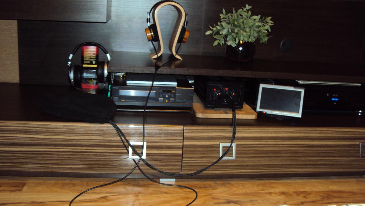

:secret: а ещё я по секрету скажу, что сам использую не по прямому назначению, а просто потому, что с ним мне больше нравится звучание 3-х метровый удлинитель из древнего "вестерна"
post-9557-0-35161900-1414659582_thumb.jpg :smile83:
Как видно на фотке, весь удлинитель просто свернут и спрятан в мешочек.
Не по аудиофильски :think: ...но мне просто тАк больше нравится...
