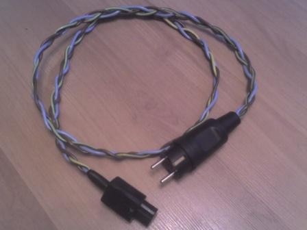

Если хотите совсем по феншую, то можно порекомендовать сделать такой сетевой кабель (там по ссылкам пощелкайте, есть и сетевик):
https://sites.google.com/site/severnyjpriboj/httpsitesgooglecomsitesevernyjpribojzimafotosessii/kabeli-1
Делал на основе такой технологии себе межблок. Вышло меганейтрально, но по детальности проиграл моему encore, который кстати сказать оказался холоднее, - медь хорошую не достал.
