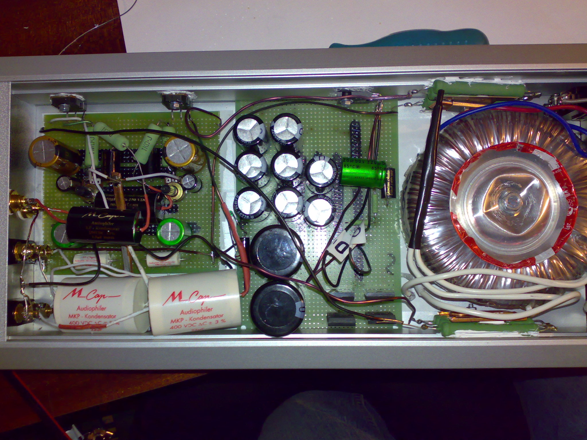

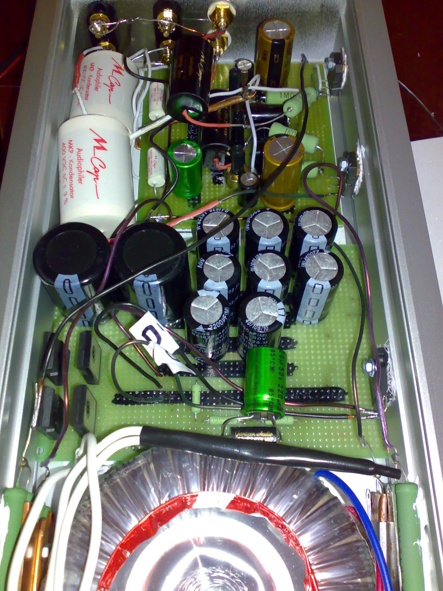

Стаб не шумит? Пробовали наушники подключать?
Шумит почти не слышно на низкой частоте, если ухо к колонке поднести. Но у меня пока вместо 220uF там 0.33uF стоит, думаю когда добавлю 220uF шуметь совсем перестанет. Пока просто нет такого номинала. А больше ставить опасно - большая нагрузка на транзистор. Чем больше эта емкость тем медленнее транзистор открывается при включении питания. Первое время бедняге приходится рассеивать все 31 вольт в тепло. Он и когда кондер полностью зарядится, от рассеивания 8 вольт греется очень сильно.

Как с тепловыми режимами дело обстоит?
Этот корпус, конечно, рассеивает хорошо. Но внутри наверняка весьма горячо.
Вчера гонял его часа 3, разогревается сильно, руку не удержать. Но до 100 градусов температура не доходит, большая капля воды налитая из ложки на поверхность корпуса испаряется минут за 15. Внутри скорее всего не сильно хуже, потому что все разогревающиеся элементы отводят тепло на корпус. Внизу сделал 4 не больших отверстия.
