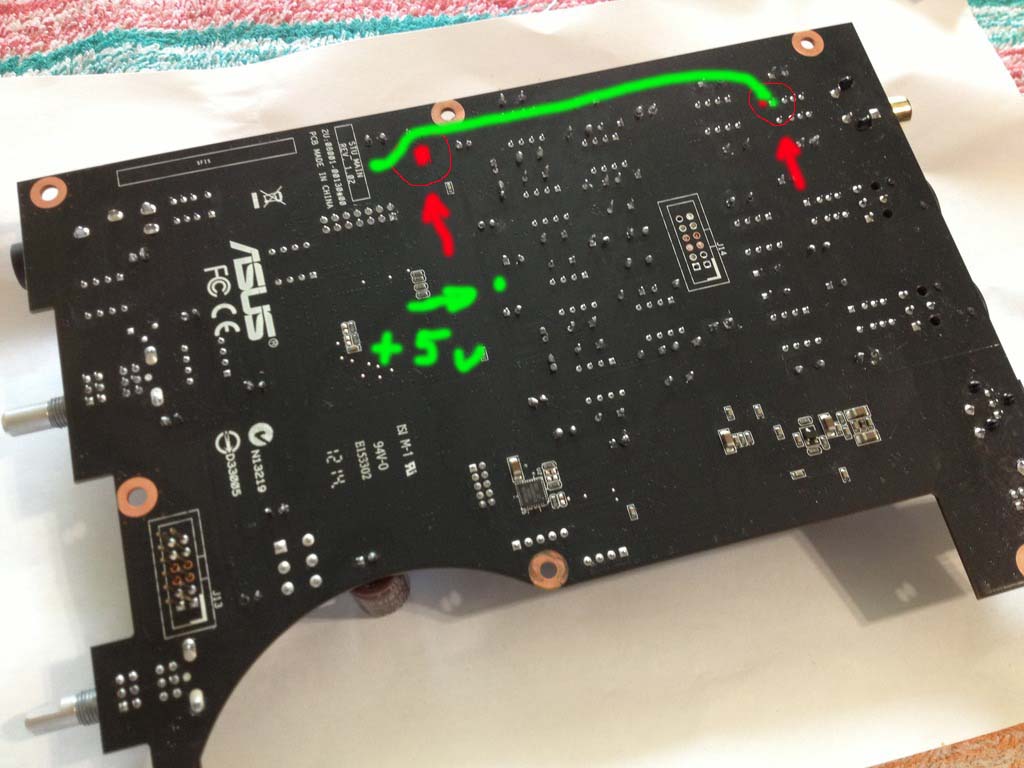

зеленые Не менять, если планируется отделить аналоговое питание ЦАПа.
А Вы отделяли аналоговое питание ЦАПам? Если не секрет то как Вы это видете?

@HIMIKATOR,
Да.
Красным - места разреза, зеленым - дополнительная перемычка и место ввода +5в.
+5в получаю----->емкости после выпрямителя 5в стаб БП---->4,7ом----->1200мкф(lesr)----->LM317(6,5в)----->0.28ом--->470-1000мкф(lesr)----->adp3334(5в)
Но сначала увеличьте емкости блока питания.
Изменено пользователем U F O

@HIMIKATOR,
Резать очень осторожно - очень маленькое расстояние между слоями.
