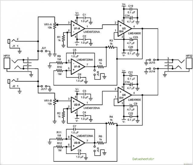

@HIMIKATOR,
Схемы все из даташитов к микросхемам, ничего не изменено asus не заморачивается по этому поводу, есть измерительное оборудование чтоб не блуждать в дремучем лесу, если подходить со знанием дела.
Предложите если есть конкретные идеи?
Схема усилителя наушников
Номиналы резисторов конденсаторов совподают, открываешь любой даташит и вот она схема если разбираетесь.

@a-deksix,
Схема усилителя наушников Номиналы резисторов конденсаторов совподают, открываешь любой даташит и вот она схема если разбираетесь.
R9-R12=100k C5-C8=10mf(керамика) 10om последовательно с выходами u3-u4.
Спасибо за схему. Все же асус налепил отсебятину даже в приведенной схеме ушного усилителя

@a-deksix,
@HIMIKATOR,
Есть измерительное оборудование ?
Спасибо за информацию. Да некоторые приборы есть. О наличии последовательно включенных резисторов наводил на мысль отчет о замере выходного сопротивления ушного усилителя в обзоре Вана ( больно у них большая цыфра получилась). Подтвердил их наличие прозвоном .

@U F O,
Наличие этих резисторов мне до конца все равно не понятно. Как спасатели от постоянки в виде дрейфа нуля ОУ и других причин появления ее на выходе резисторы не панацея, наушники все равно будут под постоянкой.
Как защита от короткого замыкания в нагрузке при подключении наушников в разъеме, тоже не особо надо так как у LME 49600 присутствует Short Circuit Protection и Thermal Shutdown.
При внимательном рассмотрении схемы видно что канал 2-х каскадный на половинке LME49720NA за ним далее LME49600, и все это хозяйство охвачено отрицательной обратной связью в том числе и по постоянному току второй половинкой LME49720NA (R9-R12 100ком,С5-С8 10мкф ООС и фильтр отсекающие переменку второй половинке LME49720NA).
Так вот эта вторая половинка LME49720NA, ООС по постоянному току и компенсирует постоянку на выходе защищая наушники.
Изменено пользователем HIMIKATOR
@HIMIKATOR,
Это защита наушников от любого перегруза - в том числе и по постоянке(переходные процессы, возбуд, отказ ОУ, буфера и тд).
Они ограничивают ток через них, при длительной или сильной перегрузке - сгорают.
Для высокоомных наушников влияние на звук практически не
оказывают.
Все верно, но это компенсатор пост составляющей по входу, позволяющий обойтись без переходных кондеров в наушниковом тракте, а не защита наушников.
Штатные режимы буфера, до срабатывания его защит, могут быть опасны для большинства наушников.
