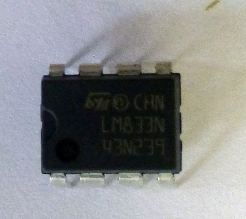

Прикупил в ток LM833N. Бледная-бледная. post-4080-0-31595800-1383908803_thumb.jpgПохоже на подделку?
Скорее всего это оригинал. Смысл подделывать копеечные ОУ отсутствует. А этот экземпляр ОУ сделан в Китае судя по маркировке.
Тракт Вана состоит из последовательно соединённых функциональных блоков . Любое узкое место в виде устаревшего ОУ с посредственными характеристикам(особенно в святая святых первом чисто аналоговом на пути сигнала блоке I/U) , приведет к ухудшению характеристик последовательного тракта в целом, и не какие ультрамодные ОУ в других трактах не исправят ситуацию. Так что я за все 49990. А попробовать другие ОУ все равно хочется. :yes:
