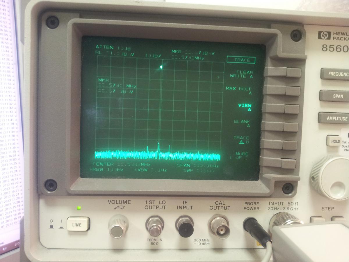

Меня смущает то, что кроме меня никто не указывает на такую страшную болтанку частоты дискретизации на выходе СМ6631.
Ни ужели нико не попробовал снять спектр как я или хотя бы использовать осциллграф с функцией определения частоты, и подтвердить мои данные?
Есть небольшой шанс, что это только у меня такая болтанка (хотя с чего бы это вдруг - все версии драйверов и пр как у всех). Субъективные характеристики от andy_drive соответствуют моим впечатлениям, что говорит об одинаковости проблем.
Вот в данную секунду я так и слушаю - с компа по USB (но с локальными генераторами, которые тактируют ЦАПы). Полная иллюзия среднестатистического винила - легкое потрескивание, но при этом звук гораздо мягче и прозрачнее исходного варианта (когда системный клок идет от СМ6631). Нет характерного цыкания, но верх более открыт и натурален. Но это, разумеется, не есть решение (данные и системный клок должны! не просто быть синхронизированы, а и не болтаться по фазе на плюс-минус несколько периодов системной частоты.)
Я полностью согласен с Andy, в том, что могли, могли сделать девайс за те же деньги на порядок лучше. Но толь не смогли, то ли не захотели. Я только не согласен с тем, что интерфейс USB - го*** в принците. Просто надо все доводить до ума. А в реальных девайсах за адекватные деньги этого нет и близко.
Сергей.
З.Ы. Сейчас еще раз сниму спектры двух клоков - моего локального и того, что идет от СМ6631. Наложу на одной картинке. Для наглядности.

Как ни прискорбно это писать, но приходится повторять (уж лет 15 как), что правильное тактирование ЦАПа - это база, фундамент звучания.
Можно подбирать ОУ, питание, алгоритмы фильтрации и тд, подбирая под себя окраску звучания.
Но если клок (тот, который определяет моменды дискретизации аналогового сигнала - а в мультибитниках и дельта-сигма преобразователях это разные клоки) идет от приемника СПДИФ (восстановлен ФАПЧем), приемника USB (да еще такого как СМ6631 :)) или какого нибудь огромного сервоконтроллера, т.е. имеет с большой долей вероятности сигнало-коррелированный джиттер - счастья не будет. Никогда.
Поэтому - только качественные генераторы (TCXO) возле ЦАПов и обратная синхронизация всего тракта назад от них. Только так.
Но так делают мало кто и за очень хорошие деньги :), несоизмеримые с себестоимостью такого аппаратного решения.

Прилагаю спектры сигналов SCLK для моего локального генератора, и того, что идет от СМ6631. Правда, на осциллографе болтанка видна гораздо нагляднее.

@Sergey_SVS,
Хочу уточнить, какова амплитуда пика? На экране не видно.
Не видно скачет ли опорная частота.
А что касается зашумленности клока, то на входах ЦАП используеься Триггер Шмидта, так что может не все так страшно.
Что касаемо щелчков, идея такая, что не все синхронизировал, надо искать, незначительные различия в клоках генераторов СМ и твоего накапливаются и могут вызвать рссинхронизацию и пропуски.
