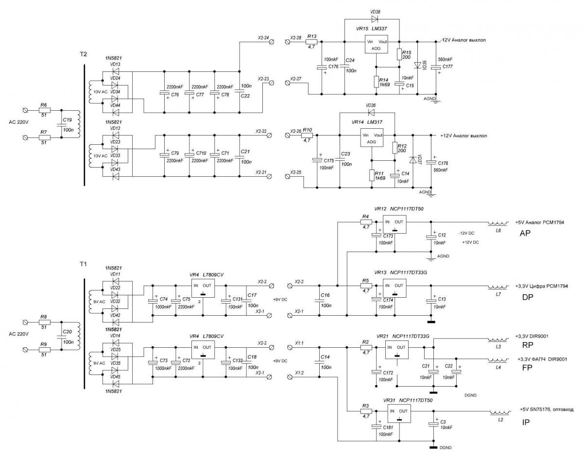

Железо
проц intel i7 2600 мать ASUS P8Z68 блок питания chiftec 750w шнур простой удленитель USB3 и маленький переходник в гнездо Вана
Asus One твик /отдельный тор на цифру на 5в LC фильтры по питанию в I/V ad8620, в фильтре opa627bp, на выход opa 627bp, перемычки на громкость, конденсаторы Nichcon FG/ усилитель самодельный, акустика Magnat Monitor Supreme 2000 вч фильтры заменены конденсаторы на к73-16 .
Софт - Windows 7 64 bit Ultimate Foobar 2000 ASIO One
Материал Eric Clapton, Morcheeba, Queensryche, Dark Tranquillity, Владимир Кузьмин он очень разный на одном не тестирую

a-deksix, у моего Асус оне тоже в фильтре ОРА627 - это гуд. По поводу твика с тором - а куда им запитывать, что бы разделить питание, у Вас есть может быть фото?

Да по поводу opa627 она стояла у меня еще на asus ST в фильтре, переставил на выход RCA и больше рука не поднимается вытащить от туда.
Конечно же вытаскивал но конкурентов у меня на ее место нет. И еще про 627-е есть opa627au и opa627bp так вот последние лучше, а au выделяют верхнюю середину и более агресивны на середине на большой громкости. Opa627bp ровный тональный баланс, натуральный тембр,
не много /жирный, сочный, толстый/ без сильного перебора, насыщенны обертонами, бас не раздут но немного преобладает.
По поводу USB - думаю Вам надо поменять прежде всего провод. И без переходников, USB-2.
Сам не верил ещё недавно, что от смены ЮСБ проводов может чтото измениться. Но вот купил провод в магазине за 300 р. красивый такой, с прорачной изоляцией, внутри экран. Поставил его вместо своего от принтера, копеечного проводка. Думал, если не будет разницы оставлю как красивый. Но вот разница была - всё стало хуже - мутность и грязь. Пришлось выкинуть и воткнуть старый маленький от принтера. Может дело в фильтрах ферритовых н нём? не знаю, но теперь знаю что влияют проводки USB на звук.
По поводу Coaxial - может сменить проводок от Belsis? :music:
по поводу тора запитан от кнопки включения лежит рядом корпус не закрывается в постоянном эксперементе, эстетика и красота ни какая, вам токой вариант не подаидет. Хочу такой блок питания прикрутитьpost-16893-0-31345500-1379232030_thumb.jpg
Спасибо! Правда, мне такие рисунки не подойдут - не пойму что куда))

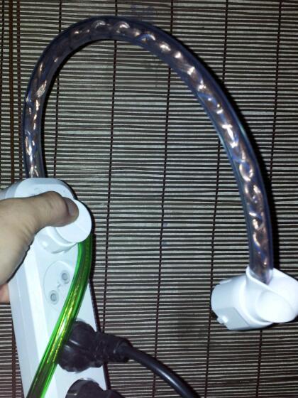

Кстати о сетевых... Сделал сам разветвитель на три розетки с проводом от акустики, с ориентированием их по стрелкам. И просто шнур от Вана до розетки по такому же принципу. ТАК ВОТ - РАЗНИЦЫ НЕТ! так что пока не верю в замену сетевых проводов.
