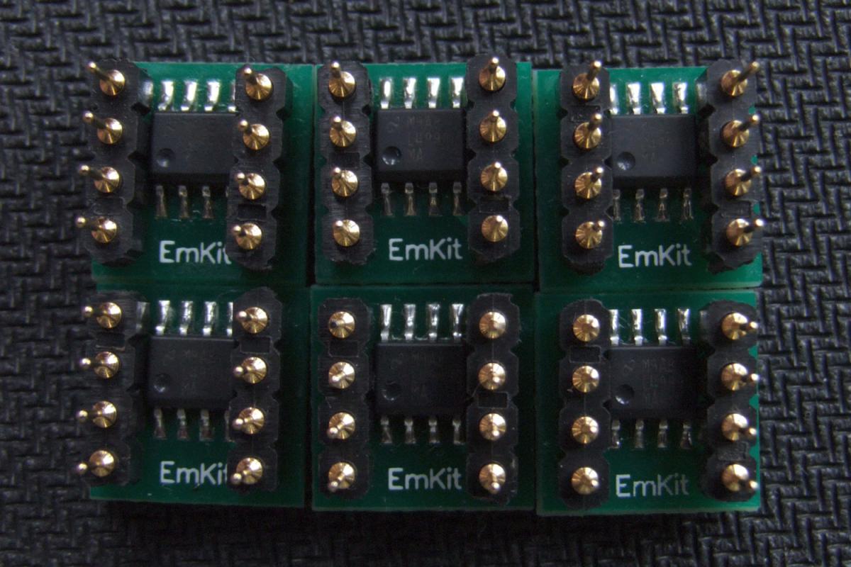

а как его поставили? там насколько я знаю нужен переходник. и где все брали? и высокие частоты как у вас? навязчивые или абсолютно нейтрально звучит?
Да, их нужно брать готовыми, напаянными по две штуки на переходник.
Обычно люди заказывают на ибее, я брал у одного местного мужика после того, как у него купили эти и другие чипы несколько человек отсюда и с ixbt и остались довольны.
Он высылает в другие города, в том числе и в Россию.

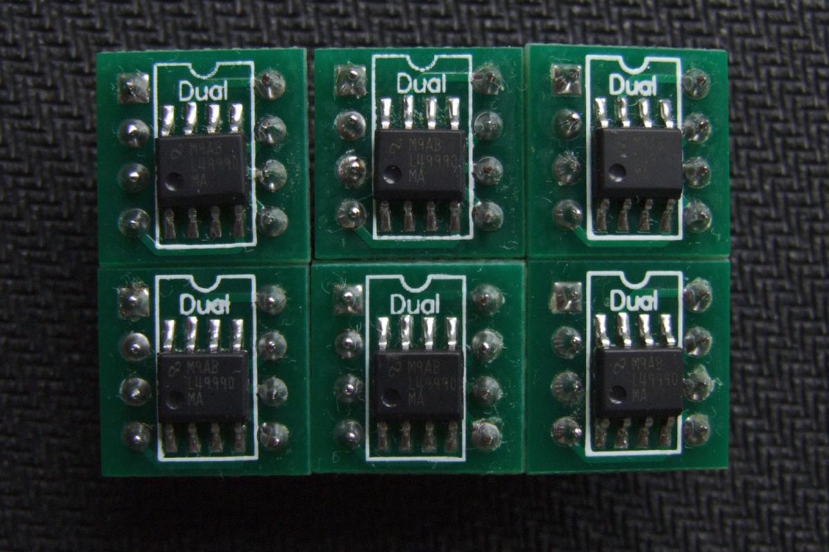

LME49990MA (корпус SOIC) - в наличии 9 шт. UPDATE: ВСЕ ПРОДАНЫ

Ну да, проданы.
На LME49990 свет клином не сошелся.
827 и 1632 как минимум не хуже.

Безусловно, не сошёлся! Но человек захотел именно их. А так, да, у вас есть чем поживиться.

@dekko,
Я все скупил с целью протестировать и сравнить с ибейскими :)
Насчет яркости, могу повторить еще 100500 раз - подбором ОУ яркость можно купировать лишь отчасти, так же как и заменой usb кабеля. Единственный радикальный выход - отказаться от использования usb. Подбором ОУ кстати можно убрать яркость прибив тарелочки - неприемлемо. А вот убрать яркость и остаться с нормальными тарелками - это только отказ от usb. USB вход в ONe отвратительный. Читаю другие ветки, вот же люди живут - сравнивают usb с коаксиалом и часто не в пользу последнего! Есть же нормальные аппараты! Но не One... Хотя тут еще вопрос - как именно они сравнивают, но тем не менее, One я сравнил и после этого usb включать вообще не хочется.
Что касается меня то я решил что 49990 - наилучшие ОУ. Хотя, не стоит принимать эти слова на веру, т.к. некоторых ОУ я не слышал, просто анализировал даташиты. Покупать/слушать что-то еще я не планирую, т.к. буквально на днях закажу новый ЦАП вместо One из совсем другой ценовой категории.
