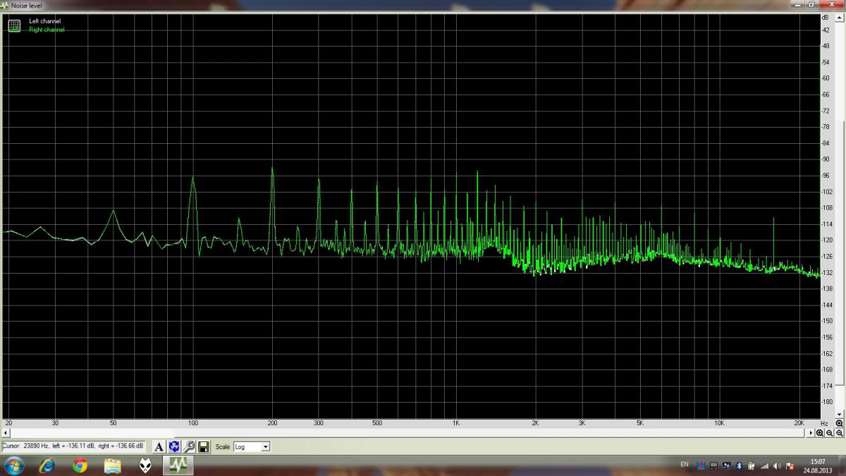

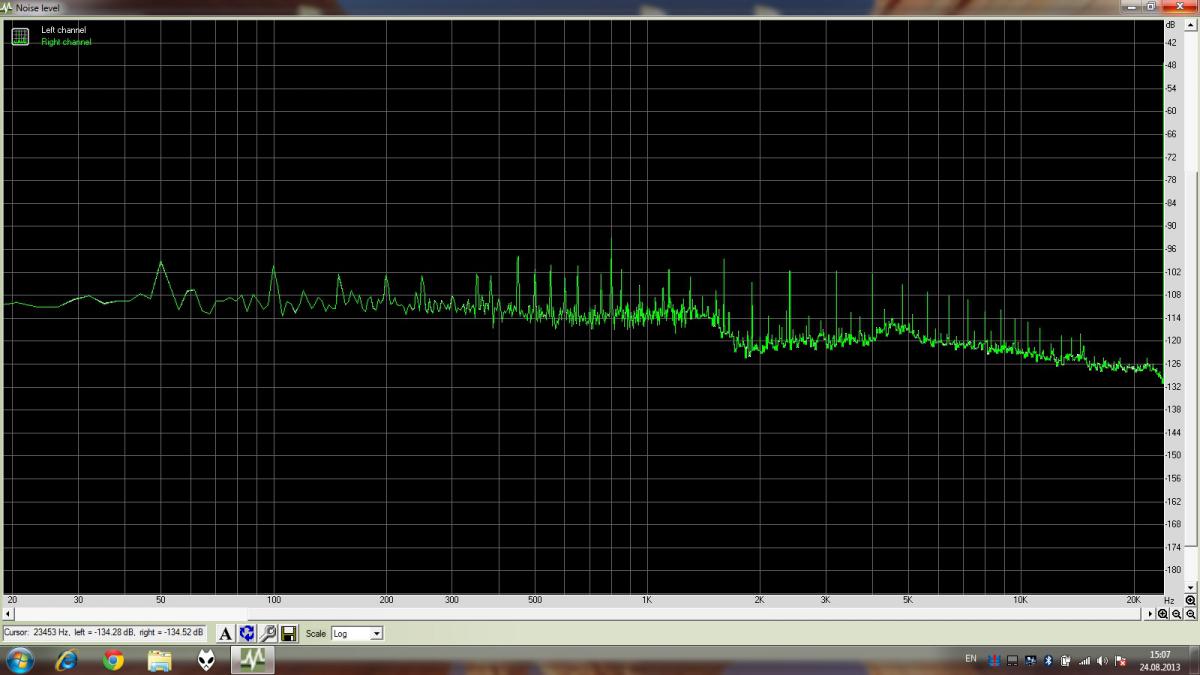

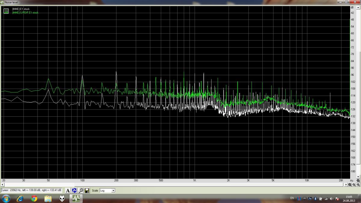

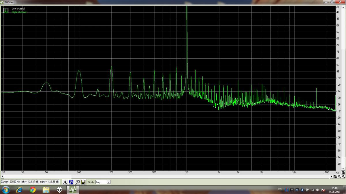

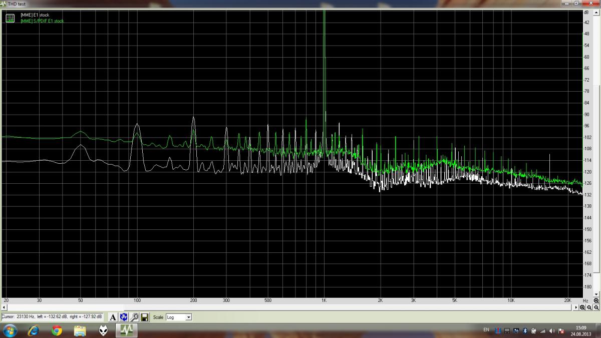

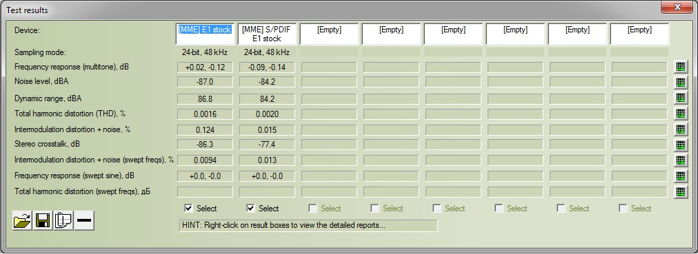

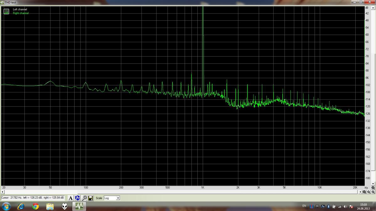

Считаю что обвязка в One реализована очень "криво". Прироста качества от цифровых входов не так много!
Вот вам пример
Стоковый One, не "вскрытый".
RMAA 6.2.5 режим 24bit 48kHz в качестве АЦП HDAV 1.3
USB vs TOS (SPDIF)
Отдельно тоже самое, т. к. без наложения оценить легче
как видите, гармоник в SPDIF значительно меньше, пики гармоник так же ниже, но общая шумовая полка спектра даже выше(без учета пиков гармоник).
графики THD
Как видите кардинально ситуация не меняется, вообще удивляюсь как так можно запороть PCM1795! Целых два, а результат теоретически должен был быть выше чем в ST, STX, HDAV 1.3., но шумы One все сводят на нет. Даже смысла перепаивать на PCM1792 нет, результат тот же! замена ОУ в техническом плане и по результатам измерений дает прирост максимум пару процентов, а в большинстве случаев даже деградацию сигнала на выходе.
[погрызли мыши]
Так что наверное стоит успокоиться и слушать музыку! )))
Успехов всем!
Ну, что вам сказать... Не доверяю я вашим измерениям, извините. Что-то там не так у вас. Лично я заменю ЦАПы (в процессе), заменил все ОУ на те, которые мне нравятся и буду слушать вслепую. Слепые тесты расставляют все по местам, знаете ли. Насчет измерений, тут наверняка дьявол в мелочах порылся. Что-то не так. Если измерения проводить на одной аппаратуре и одной методике - тогда можно сравнивать. А так - неизвестно что и почему показывает такие результаты. Звук мне нравится, хотя я и понимаю, что нет предела совершенству.
Ну и напоследок - конечно 0,124 и 0, 015 - циферки похожие, но это на минуточку разница между -76 и -58 дБ! 18 дБ разницы это чуть ли не в 10 раз! И осмелюсь напомнить - это таки интермодуляционные искажения, которые наиболее заметны и неприятны на слух, более того, обусловлены они как раз джиттером usb приемника. Так что смысл имеет да еще какой! Если даже при таких условиях когда все плохо, разница в 10 раз, то если померить на нормальном измерительном комплексе, черт его знает, что вылезет. Короче, вы меня только убедили в правильности ухода от usb в случае с One, благодарю!
Изменено пользователем andi_drive
Кто сам не пробовал, не смей указывать тем, кто делает!
Все, что здесь написано - моя личная истина.
[погрызли мыши]
Успехов всем!
хоть в чем-то Вас убедил! )
но смею заметить что в арифметике приставка "в раз" означает умножение! Прибавление приставка "на" . например больше числа 10 в 10 раз, будет цифра 100!!! а "на" всего 20
