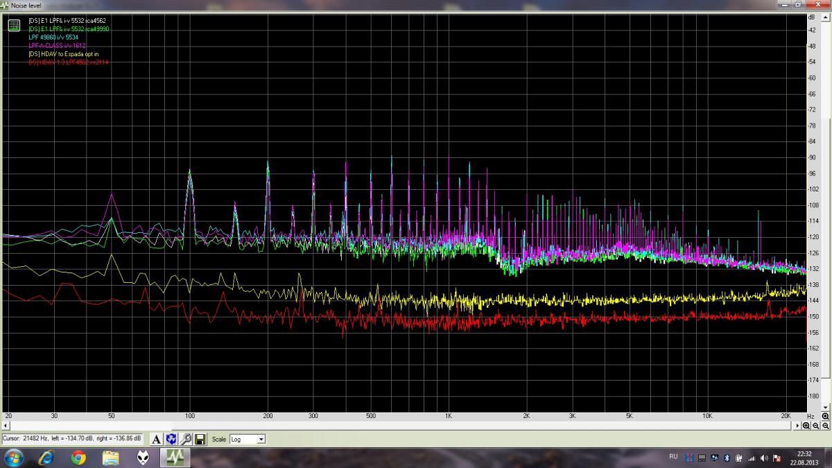

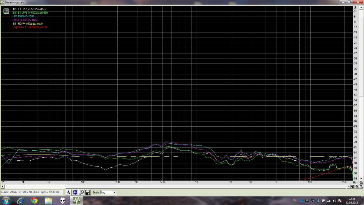

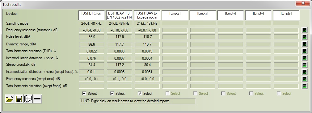

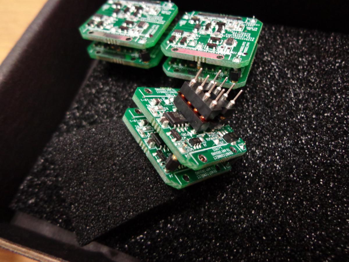

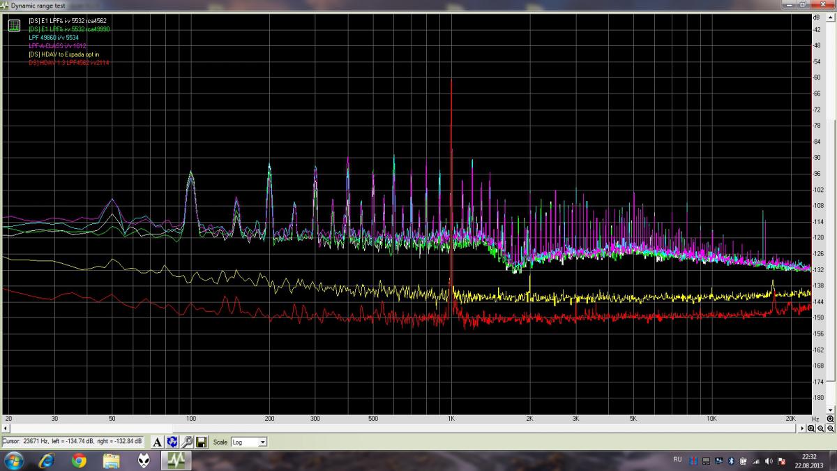

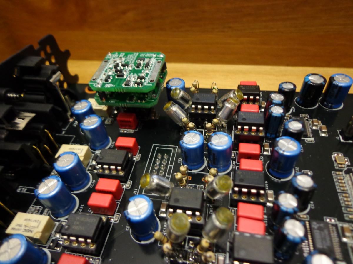

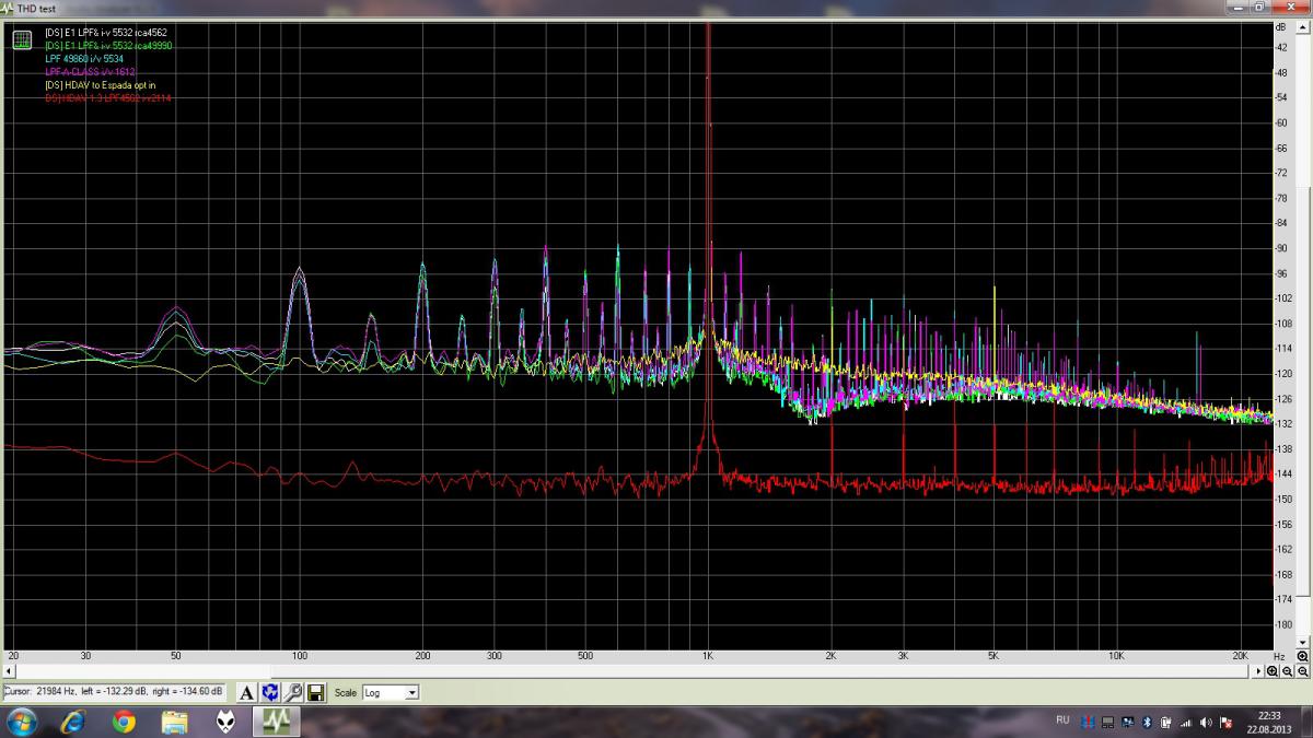

Протестировал не Essence one (PCM1792) дискретные операционные усилители с транзисторами в выходном каскаде, работающими в А-классе.
согласно даташиту:
• Ultra Low Total Harmonic Distortion, 0.00045 THD+N @ 1kHz
• Ultra Low Noise 0.89nV/rtHz typical
• High Current Output Drive (100mA into 600 ohms @ ±24V supply)
• +26dBu Output Levels (into 600 ohms @ ±24V supply)
• Standard 8 pin DIP Footprint
• Operates over ±8.25V to ±24V supply rails
• Lower output offset voltage than existing counterparts
• Lower input leakage current than existing counterparts
• Particular emphasis on audio performance
Каждый такой оу обошелся мне в 100$

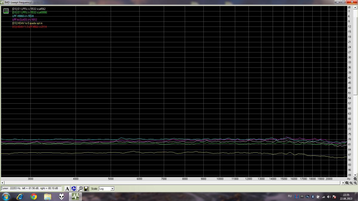

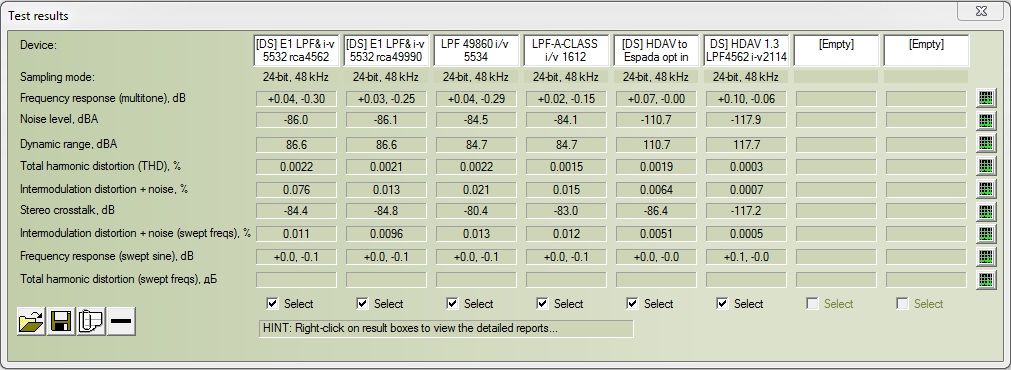

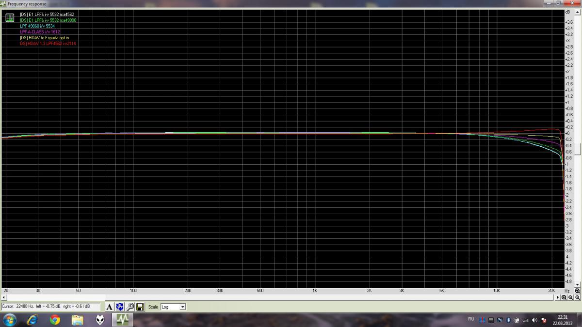

Тесты RMAA 6.2.5 проводились в режиме 24bit 48kHz, в системном микшере выставлены соответствующие режимы для устройств воспроизведения и записи. вывод в RMAA через DirectSound, прием через MME.
В тесте участвовали LME49990MA, OPA1612A, LM49860NA, LM4562NA, AD797, NE5532P, NE5534P
Кроме того, представлены результаты теста ЦАПА Espada, который подключался к оптическому выходу HDAV. стоимость такого решения 40$? (покупался за ~1200 р. в технопоинте). Реализован на базе WM8740, LM4562, подключение "коаксиал" и "оптика".
Опять же для сравнения приведен LOOP HDAV 1.3 (LPF LM4562 i-v NJM2114D)
Результаты по LME49990MA, AD797 в фильтре низких частот и конвертере не приведены по причине неудовлетворительных результатов - нестабильная работа, скорее возбуд, на высоких лес гармоник в RMAA. хотя на слух не сильно слышно.
Как показывают тесты в конвертере i-v хорошо ведут себя оу использующие в своей схеме биполярные транзисторы - OPA1612A, NE5532P, NE5534P.
На RCA выходах высокие результаты и минимальное влияние на основной сигнал оказывают ОУ с низким уровнем шума, искажений и как правило это топовые ОУ у производителей - LME49990MA, ОУ работающие в А-классе.
Как видите ессенцию "сделал" девайс за 40 баксов, по линейному выходу конечно и по результатам RMAA.Что уж говорить про результаты тестов ST и HDAV в собственных "луупах".
Рейтинг "связкок" по RMAA:
1. в RCA Дискретный ОУ (А-класс) либо LME49990MA, в LPF Дискретный ОУ (А-класс), I-V OPA1612A;
2. в RCA Дискретный ОУ (А-класс) либо LME49990MA, в LPF LM49860NA, I-V OPA NE5534P;
3. в RCA Дискретный ОУ (А-класс) либо LME49990MA, в LPF Дискретный ОУ (А-класс), I-V NE5534P.
Субъективно замечено, что дискретные ОУ лучше обрабатывают тихие звуки в сигнале, например колокольчики на заднем фоне записи слышны намного лучше чем на "интегральных схемах"(простых ОУ).
Изменено пользователем Nurgayan
@Nurgayan, Ты конечно извини, но по цифрам видно, либо ты запорол E1, либо ты что то не так делаешь.
на счет запорол не согласен, так как тестировал стоковые One, не вскрытые - характер искажений такой же. методика верна. т.к. с другими устройствами вопросов нет. остается только самое трудное - признать что One это слабое звено, короче - лузер. )
+1
Ну не может такого быть! 85 дБ, это, конечно не 70, но все равно очень низко. И, кстати, самовозбуждение на ВЧ за границей слышимого диапазона - показатель. Знаю я такие штуки - неприятно слушать. Вроде и все есть и играет неплохо, но что-то не то. Берешь осциллограф - а там, килогерцах на 100-150 - колбаса! И начинаешь лопатить - что фонит. И кстати, эта фигня как раз и может сожрать 25-30 дБ от заявленного сигнал\шума. А причина ее может быть в замененных резисторах. Во-первых, они сами по себе могут шуметь, во-вторых, есть простое правило - нельзя заменять smd элементы на обычные из-за длины ножек, которые становятся антеннами, потому как smd элементы можно располагать близко от остальных частей схемы, а обычные надо располагать чуть дальше. Блин, было бы чем померить сам бы занялся! Но - нечем... Не встроенным же звуком в конце концов :notknow:
Хорошо, как тогда быть с теми, кто мерил до вас? В интернете полно замеров, которые показывают куда лучшие результаты. Как с ними?
+1
Ранее уже писал, не раз, что еще тестировал 2 One не вскрытых, стоки. И на них характер искажений тот-же, результаты почти те же +- 2Дб. Поэтому утверждение что запорол отпадает.
Более того, если посмотрите результаты, ранее выложенные для стока не вскрытого и переделанного на PCM1792 - уровень искажений THD на модифицированной версии на стоковых ОУ даже ниже.

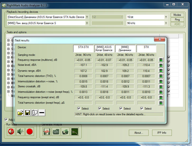

Когда-то и я свою STX измерял
Неизменной осталась лишь коммутация. Проверяй.
той же коммутацией измерял ЦАП Espada и нормально SNR -110Дб, собственные лупы ST и HDAV SNR -117Дб.
