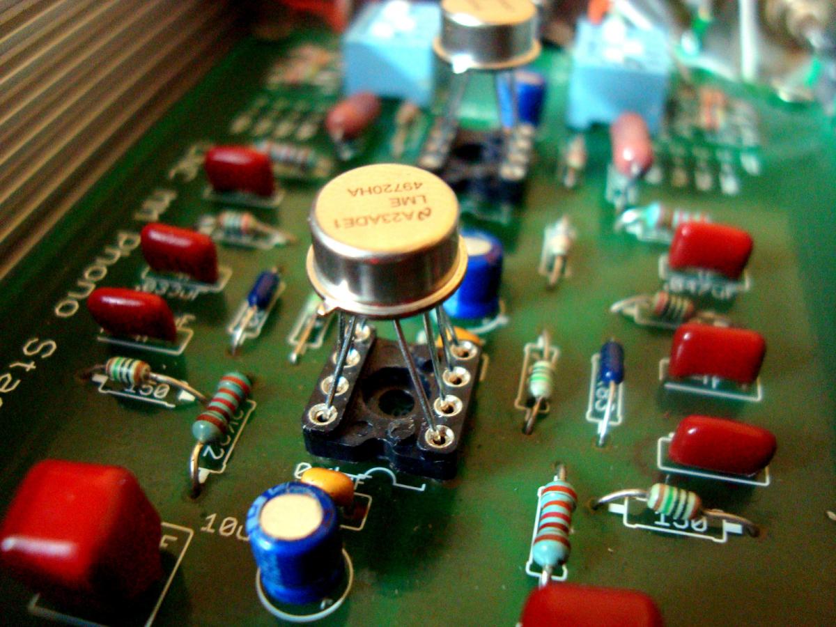

еще там видел LME49720HA/NOPB в металле http://ch.mouser.com/ProductDetail/Texas-Instruments/LME49720HA-NOPB/?qs=sGAEpiMZZMvu8NZDyZ4K0dBP1sTbZkXM тоже хорошая штука
а так же в dip http://ch.mouser.com/ProductDetail/Texas-Instruments/LME49720NA-NOPB/?qs=sGAEpiMZZMvu8NZDyZ4K0fQTbwggsQH4

ну а те что в металле и не как кроватки-- их же не всунуть?
например так
например так
