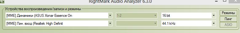

Уважаемые! может кто-нибудь подскажет правильную методику тестирования для E1, видимо это не для моего ума... ) хоть диссертацию пиши на данную тематику... уже тремя устройствами (АЦП), тремя E1 померить не можем... все остальное мериться, а вот для E1 подавай Audio Precision System Two Cascade... засада... ))) какая-то чушь...
@Nurgayan, В верхней левой строке - ММЕ Динамики One, в нижней - ММЕ устройство записи , справа разрядность и частота.

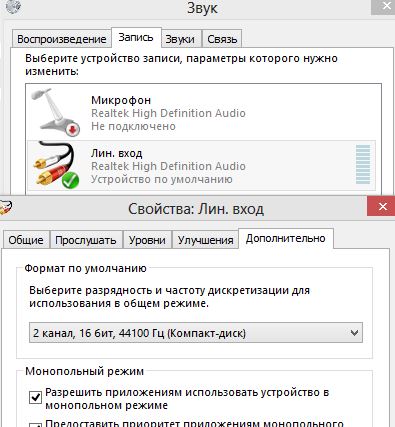

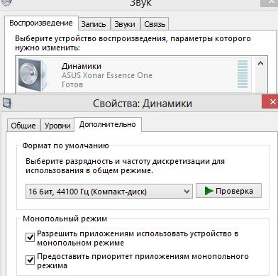

в микшере виндов на устройствах записи и воспроизведени ставиш ту же разрядность и частоту

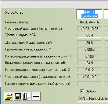

Для примера замер на встроенном кодеке
спасибо! теперь многие могут правильно протестировать.
выполняю тесты по той же методике! результаты видели... тоже самое через линейные входы ST и HDAV... сегодня для интереса другой цап на cm6631a и WM8740 протестирую...
и встроенный для смеха прогоню... )
