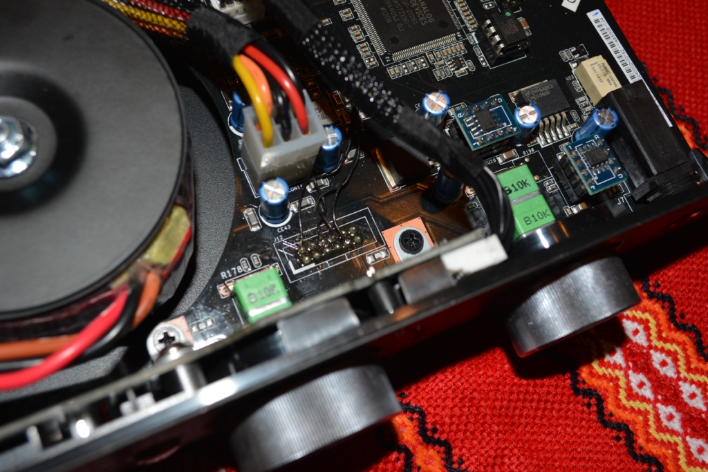

а вот и я с апгрейдом! фотки выложу чуть попозжа. закоротили проводками по схеме сверху и два двойных проводка до разъема который ближе к морде. Резальтат офигенный! мало того, что улучшения по XLR, так и по ушнику детализация "повалила". в общем звук изменился в лучшую сторону. Разделение каналов и конечно добавило микродинамики, отсюда и сцена появилась. По частотам все осталось как есть, ОУ старые, и переделки не могли оказать влиение на частоты, здесь все по старому. Делал к стати не я, а спец по DIY устройствам. И "товарищ" поставил два кондерчика по килоому... (не так часто я паяю, а с хоршим человеком поговорить и кофейку попить всегда приятно)
в общем, куму не жалко пару часов времени есть паяльник, есть шанс добиться хорошего результата "за недорого"

не, то, что хорошо видно, черный провод и черная плата.... если надо завтра выложу схему. Пишите в ЛС тогда, я тогда в ветку выложу скан схемы
Изменено пользователем superkiddy
Наверное все же не "кондерчика", а резистора, на фото явственно виден резистор, да и Омы это резисторы, у кндерчиком - фарады (ну с разными приставками). В целом я понял, схему мне не нужно, там и так все понятно. У LPF припаяли кросс, а на уши кинули просто два канала и землю, через килоом - чтобы усиление в небеса не загнать, видимо. Это все понятно, тем более что уши подключены всяко не по балансной схеме. Могу только порекомендовать приобрести нормальные провода OFC и малошумящие резисторы, вместо того что у вас там стоит = может еще процентик качества доберете (в наушниках, на выхода это не повлияет):)

конечно резистора, это я от чувств
а проводок у меня серебряный и не в первый аппрат "прилеплен", очь хороший
Серебряный провод это конечно гут, если вам нравится серебро, но вот резисторы того-с, резисторы хлам. И поскольку получается что они проходные, то надо их поменять - будет лучше.

А слушать его теперь как? В открытом виде? Это же неудобно, а применение вот таких вот шлейфов - технически безграмотно. Ладно, с точки зрения помех - черт с ними, балансная схема исправит, но ведь потери на сопротивление(и не только) проводов никуда не делись! Тут вся прибавка качества от дискретных элементов будет съедена. Так что очень сомнительно. А если посчитать по деньгам чего это все удовольствие будет стоить, то не проще ли купить ЦАП иной ценовой категории и не страдать фигней?

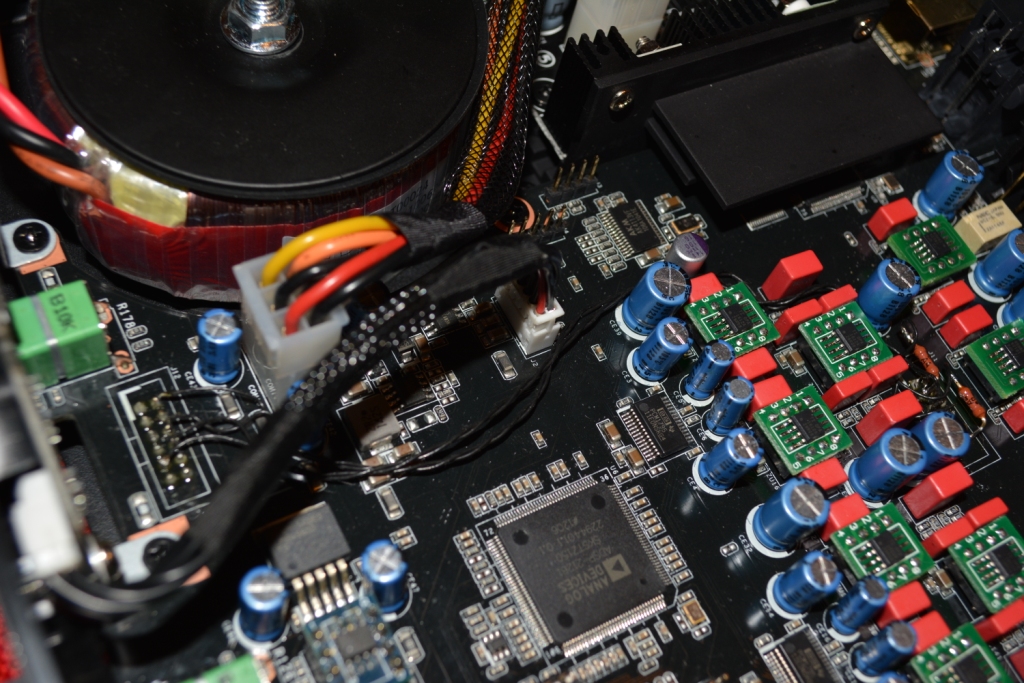

Все забываю спросить - а какие ОУ у вас там установлены?

Кстати эти модули есть на DIP8 и получиться ещё аккуратнее, а можно взять Dexa Opamp они мешьше габаритами.

Пропускать звуковой сигнал через резистор - не самая лучшая идея. Их и так у One до фига на пути сигнала.

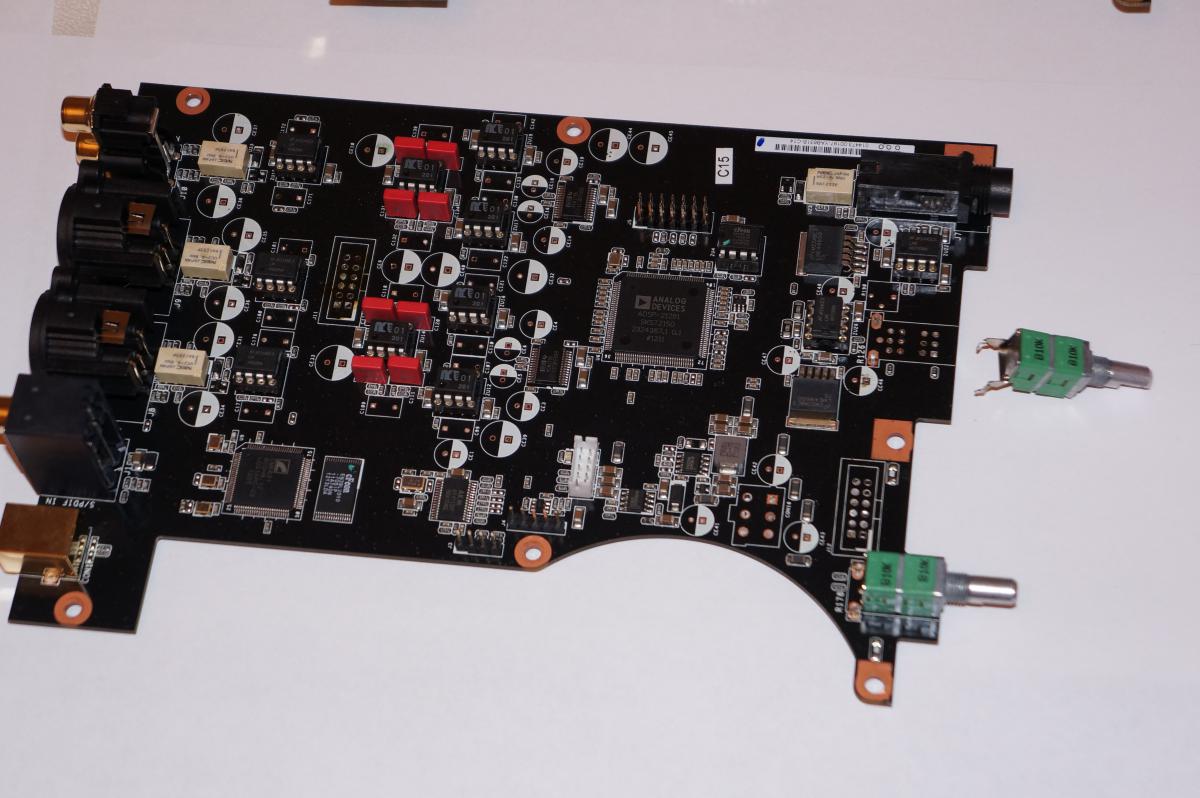

Кстати все, разобрался в схемах потенциометров.
На стандартной One ушной пот действительно задействовано только стерео (левый и правый). И даже это стерео пустили через резисторы (facepalm). Балансный пот там вообще нифига не нужен, бутафория. На печатной плате Muses Edition задействованы все 4 входа (пара левых и пара правых), но не одновременно, а выбираются джампером (для низкоомных и высокоомных ушей), одна пара идет через резисторы (опять facepalm). Т.е. звуковой сигнал идет ЧЕРЕЗ ДЖАМПЕР - еще одно "гениальное" решение от Асуса. Поэтому для людей, которые не собираются ничего модифицировать, печаная плата стандартной One ЛУЧШЕ, чем печатная плата Muses Edition. Кстати, есть относительно рании выпуски Muses Edition, которые используб печатную плату стандартной One, у меня именно такая.
Основной же пот задействует все 4 контакта (RCA + XLR), но опять же пара контактов идет через резисторы.
Таким образом, поменял заказ с DACT CT2-10k-4 на 2 шт. DACT CT2-10k-2, тем более они есть в наличии.
Буду регулировать только уши и RCA, XLR мне не нужен.
Нашел решение, как не выпаивая поты подключить DACT, потому что выпаивать поты ОЧЕНЬ сложно. Практически 100% плата будет повреждена. Одновременно минуются и проходные резисторы.

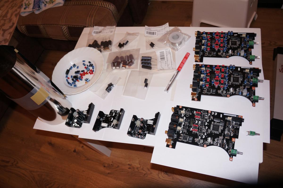

Фотки для затравочки. На ней пришедший их Юж. Кореи пермаллой. А еще сравните размервы кондеров Elna Silmic 2, Nichicon KZ и тех, что ставит Asus. Так и думается невольно, что г-но.
Да, кстати, решил менять и пленочные конденсаторы. Асус поставил либо в принципе неплохие пропиленовые FKP2, но с офигенным разбросом 10%, либо более плохие полиэстеровые FKS2. И те, и другие - под замену. Сейчас жду заказ с Маузера пропиленов Wima и Vishay с разбросом 2-2,5%.

Элементарное. Щлейф вытаскиваем, первый конец у LPF отпаиваем (можно и не отпаивать, и припаяться к имеющимся ногам). Ответный конец не трогаем, он вообще ни в чем больше не участвует.
С RCA все понятно, с разъема пускаем сигнал на ДАКТ и обратно. Распиновка известна.
С ушным ДАКТОМ - также берем сигнал с разъема, далее на ДАСТ и далее каждый канал на третью ногу каждого опампа. Он там идет напрямую, без каких-либо проходных резисторов/конденсаторов. На ногу опампа сигнал можно пустить, подпаявшись к промежуточной кроватке, типа такой (ну, либо как фантазия позволит):
http://cimarrontechnology.com/8-pindipicsocket.aspx
Могу подсказать, с каких пинов берется сигнал на уши, если кому надо. Но в принципе можно с любых взять.
Из плюсов:
- стандартные поты меняем на ДАКТ'ы (либо на Alps, если кому не по средствам)
- поты не выпаиваются
- шлейф исключается (но вместо него OFC на ДАКТ'ы и обратно, что точно не хуже стандартного шлейфа)

на телефонах OPA627 сдвоенные, остальные OPA1612. хорошее получилось сочетание. Но на выход ушей и на выходы XLR всетаки планирую попробовать 49990. Хотя в принципе выход XLR меня стал интересовать как то ослабленно, больше всего меня теперь волнует ушной усилитель и асус перешел в стадию FLAC проигрователя и "подключился" к RCA ибо на XLR повисла (XLR вход на процессоре только один у меня) Audia Flight CD Three, подарили на ДР вчера. (выхлоп в классе А, я такого звука не слышал вообще никогда из электронных устройсв. Да в зале в консерватории, в костеле, орган. В общем вчера плеер не выключался в принципе, но флаки не играет...)
вообще конечно понимаю Вас Helium реально твикнутый асус был мной протестирован с некоторыми (если интерсно в напишу в ЛС) не дешовыми цапами, разделал их асусик, легко самый дорогой 2500 евро! (все цапы не имели нормального ушного усилителя или вообще такой отсутвовал, так, что усилия приложеные DIY энтузиастами оправдываются на 100 %)
