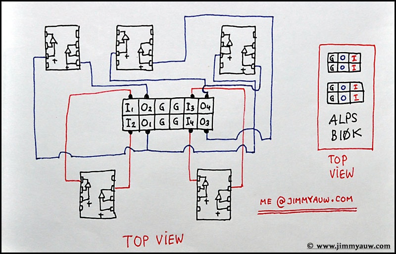

<br /></p> Есть.
Взять лупу, тестер, бумагу и нарисовать схемку. Затем замкнуть как положено.
Ну, если нет предложений, оставляем как есть.

Замкнул попарно по колхозному. Звука нет ни в наушниках, ни на RCA, карта в системе нормально определяется. Вроде ОУ в LPF греться стали сильнее.
Есть еще предложения? Может, в другой комбинации замыкать надо...
Да, все правильно, ведь все уже есть в сети. Крест на крест надо. Позже попробую.

Звук все-таки без пота наверное все-таки должен быть громче, ведь у него есть свое сопротивление (мин 10 кОм), насколько я понимаю.
Как считаете, а как подключен пот наушников?
Ведь главный пот регулирует и громкость наушников, насколько я помню (я сейчас не у аппарата).

@Helium,
Они полностью раздельные, наушники отдельно центральный отдельно, это даже по дорожкам видно. Сейчас не поленился - попробовал, таки да, полностью раздельные. Громкость без потенциометра я оценить не смог т.к. один канал был, но вот звук похоже стал сильно лучше :) Но это до тестов конечно же. Пока что будем считать что я этого не говорил :)

Короче, все не так просто с регуляторами громкости... Я прозвонил свои контакты в гребенке - они в порядке, но есть только правый канал, в наушниках сигнала нет вообще. Есть версия, что поскольку в One полностью балансная схема, то скорее всего сигнал раздваивается на два регулятора после шлейфа от LPF. А сама регулировка на разъеме возле LPF балансная на 12 штырьков. Потому и закорачивать надо все 8 контактов (кроме G) соответственно друг с другом. Но здесь есть одно но. Я подключал наушники и сигнала там не было вообще, а в колонках играл только правый канал (ну правильно у меня с правой стороны 4 штыря замкнуты). Так что тут тоже непонятно. Продолжу эксперименты сегодня вечером.

Спасибо за инфу! А то я уже "скальпель наточил" и включил паяльник! с нетерпением ждем результат Вашего эксперимента!
