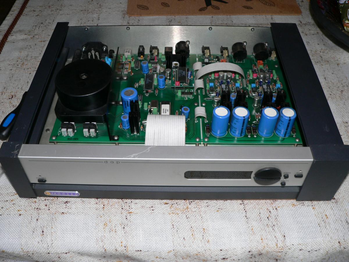

Ну тогда посмотрите, как выглядит "настоящий" ЦАП, без всяких SMD компонентов, и много положительных отзывов о звучании и пока не встречал плохих. Вот надо к чему стремиться, Proceed DAP. http://forum.doctorh...opic=23921&st=0

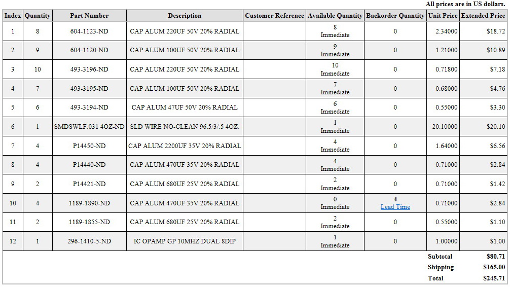

А вот увеличивать емкости кондеров на аудиоплате - дело и вовсе гиблое. Они там не просто так именно таких емкостей стоят, надеюсь вы не собираетесь изменять номиналы? А заменить их на более качественные тех же номиналов - идея очень хорошая, особенно что касается электролитов.
Я именно собираюсь изменять номиналы!
Итак, часть конденсаторов, которые находятся непосредственно у аудиовыходов (в т.ч. XLR, хотя и его не собираюсь использовать), я меняю на Silmic II:
220x35 -> 330x50
100x35 -> 220x50
Остальные меняю на Nichicon KZ:
220x35 -> 470x50
100x35 -> 220x50
47x25 -> 100x50.
Т.е. считате, что сильно перебор?
Превышение вольтажа, я думаю, ерунда, так как влияет только на физический размер конденсатора (внутри больше диэлектрика). А еще, чем выше напряжение по спеку конденсатора (внутри серии), тем меньше его сопротивление.
Касательно емкости - ну не знаю, честно. Ни разу не инженер. А как же то, что емкость может гулять от номинала до 40%, и это вполне допустимо в дешевых конденсаторах? Т.е. поставили на 100uF, а на самом деле там 60, или 140 (конкретно у этих конденсаторов разбег 20%). Плюс емкость теряется по мере старения конденсатора, и все равно устройство продолжает работать нормально.
Не видел, не слышал, ничего сказать не могу. Но! Из того с чем сталкивался сам, самый лучший потенциометр в мире, это DACT на smd элементах. Когда поставил - обалдел, хотя изначально заказывал только из-за живучести, чтобы не посыпалось ничего через несколько лет.
220x35 -> 330x50
100x35 -> 220x50
220x35 -> 470x50
100x35 -> 220x50
47x25 -> 100x50.
@MS audio laboratory,
Может, прокомментируете? Насчет изменения номиналов конденсаторов...

Тогда жду ответа еще от пары человек, и изменяю заказ. Ау, специалисты, можете прокомментировать?

Ну вы даете. То народ, морщась, говорит, что у Асуса недостаточно фильтрующих емкостей. То теперь что нельзя увеличивать номиналы конденсаторов.
Жду еще пару часов и переделаю заказ, если это еще возможно. Благо в США сегодня праздник и отгрузка не происходит.
Ваяю AMB Beta22, KG Dynahi, KG Dynalo, KG Krell KSA5, KG CFA, KGSSHV Carbon, KGST, KG Grounded grid, KG Blue Hawaii, STAX SRM-T2 и т.д.
Наушники: Sennheiser HD800/HD800S/Hifiman HE-500/HE-5XX/Audeze LCD-XC/Fostex TH900mk2/Sennheiser IE-80S
Ну дык вам же и говорят русским по белому - в фильтре питания увеличивайте емкость на здоровье, а на аудиоплате - меняйте на те же номиналы, только и всего.

Ну вы даете. То народ, морщась, говорит, что у Асуса недостаточно фильтрующих емкостей. То теперь что нельзя увеличивать номиналы конденсаторов. Жду еще пару часов и переделаю заказ, если это еще возможно. Благо в США сегодня праздник и отгрузка не происходит
Вот тебе мое мнение - лучше не будет. Можешь для самоуспокоения поменять электролиты на тот же номинал, заменить резюк на наушниках. Дальше неоправданная трата денег. Хотя, если есть конструкторский зуд, возьми любую схемку с Вегалаба и твори с истоков. Иначе будет как предсказал ,
Ну наверно потом "агрегат" не узнаете. ;)
, добавлю иронично - вообще :) Изменено пользователем Dimmka69
А вот хуже - запросто. Я бы вообще все кондеры поменял на более хорошие тех же номиналов да и все.

Все, перезаказал в DK. Вот это сервис. Америка.
Бренды те же - в аудио Silmic II + Nichicon KZ, в питальник Panas FR + Rubycon ZLH. Номинальную емкость оставил как у Асуса, напряжение все равно взял на ступень выше, не повредит.

Я именно собираюсь изменять номиналы! Итак, часть конденсаторов, которые находятся непосредственно у аудиовыходов (в т.ч. XLR, хотя и его не собираюсь использовать), я меняю на Silmic II:
220x35 -> 330x50
100x35 -> 220x50
220x35 -> 470x50
100x35 -> 220x50
47x25 -> 100x50.
Т.е. считате, что сильно перебор? Превышение вольтажа, я думаю, ерунда, так как влияет только на физический размер конденсатора (внутри больше диэлектрика). А еще, чем выше напряжение по спеку конденсатора (внутри серии), тем меньше его сопротивление. Касательно емкости - ну не знаю, честно. Ни разу не инженер. А как же то, что емкость может гулять от номинала до 40%, и это вполне допустимо в дешевых конденсаторах? Т.е. поставили на 100uF, а на самом деле там 60, или 140 (конкретно у этих конденсаторов разбег 20%). Плюс емкость теряется по мере старения конденсатора, и все равно устройство продолжает работать нормально.
MS audio laboratory, Может, прокомментируете? Насчет изменения номиналов конденсаторов...
Повышение емкости - нормально, с оговоркой, что конденсаторы большей емкости имеют больший ток утечки и их собственная резонансная частота может оказаться ниже, чем у стоковых. Как это отразится на данной схеме нужно выяснять.
Повыше номинальное напряжение - ничего страшного, но только, если габариты конденсатора устраивают. Тем более, что в компьютерной технике массового производства обычно номинальное напряжение конденсаторов выбрано почти без запаса. Так же конденсаторы на большее номинальное напряжение имеют меньшие токи утечки, что можно посчитать за плюс
Правильность выбора типа конденсатора определятся его назначением в схеме. В оригинале стоят поляризованные конденсаторы? Если так, то типы подходящие.
